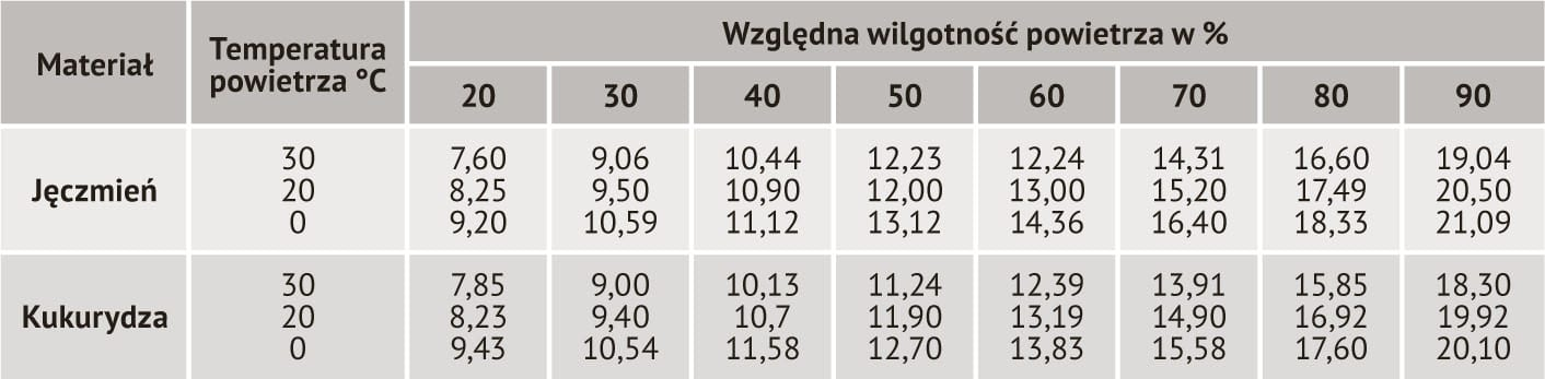

Przytoczone w tabeli 1 dane wskazują, że w sprzyjających warunkach pogodowych, możemy osiągnąć wilgotność ziarna 13-14% podczas przedmuchiwania go powietrzem atmosferycznym, ale jednocześnie ziarno może nawilgacać się do niekorzystnych poziomów, gdy wilgotność względna powietrza przekracza 65%.
to jest jak ziarno w silosie jest juz schłodzone i tylko chcesz suszyć. ja pisalem wyraznie jak chcesz schlodzic to mozesz dmuchac 99%. w moim przypadku mialo ponad 35c i dmuchawe wlaczylem w nocy powietrze 10c przy 99%
masz tu strona 4 http://www.bin.agro.pl/images/pobierz/jak_przech.pdf
  • 0
No i tu pojawia się problem z warstwą zboża na dnie takiego silosu, jak temperatury sie już zrównają to wysoka wilgotność powietrza zwiększa  wilgotność zboża.
Rozumiemy że  dla różnicy 7 *  przy wilgotności zboża  13% to jako bezpieczna będzie wilgotność powietrza  98%  tylko jak już róznica wyniesie 0* to wilgotnośc zboża  może wzrosnąć do  21% przy wilgotności tłoczonego powietrza 95%. Zgadza sie?
Będąc  blisko morza (mniej niż 100 km ) mam nocami wysoka wilgotność powietrza i przewietrzanie  przy wysokiej wilgotności  nie jest czymś dobrym, ba nawet koszenie  nocą lub z rana jest wykluczone. W  innych rejonach jest inny mikroklimat i każdy  musi patrzeć na  swoje warunki.
Edytowane przez Pigmei
  • 0
tak, tylko zeby caly silos schłodzić wystarczy jedna noc a zmienić 1m zboża o kilka % to więcej czasu potrzeba
dodatkowo każdy wzrost temperatury powietrza o 10c to zmniejsza wilgotność powietrza o połowe. sama dmuchawa dodaje 4-5c juz to sprawdzałem wiec do silosa nigdy nie nadmuchasz 99%. mozna dodac grzejnik 7kW do dmuchawy i wtedy jest te +10c powietrze i -1/2 wilgotność można wtedy cala zime sobie suszyć w silosie.
np: 1 listopada jest temp 10c i 80%. dmuchawa + grzejnik -> powietrze robi sie 20c i 40% wtedy patrzysz na tabele
Edytowane przez suffeks
