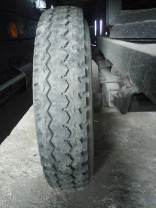

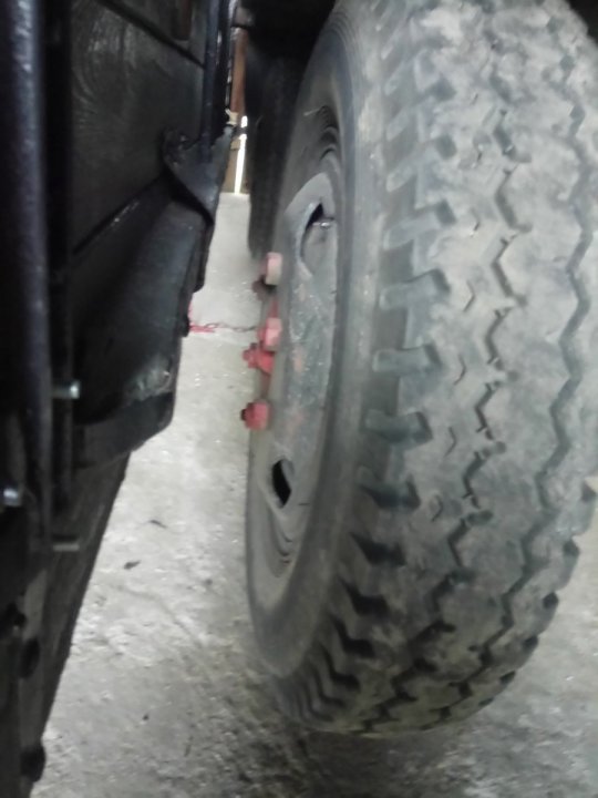

Mam pewien problem mianowicie w przyczepie autosan d44b kazde koło podczas jazdy chodzi sobie lewo prawo zamiast toczyc sie prosto :( cczym to moze byc spodowdowane? Szpilki wszystkie sa dociagniete, oraz nie ma luzu na kołach.
Proszę o porady :)
Mogła się felga skrzywić , ale żeby wszystkie  ? No,chyba ,że przewrotka była. Bicie kół mogła spowodować również rdza powstała między płaszczyznami przylegania piasty bębna i koła. Najlepiej przełożyc takie koło do innej przyczepy( rozrzutnika ) i wtedy sprawdzić bicie. Kupić taka felgę na pewno bedzie problem , można założyć od np D47 ,wówczas zwiększy się rozstaw kół (wskazane  np przy remoncie i poszerzeniu skrzyni ładunkowej).Można tez dorobić i wspawać nowe tarcze do obecnych obręczy , koszt ok 100 zł , oczywiście nie będą wypukłe i także poszerzy się szerokość w kołach
Nie wiem czemu u mjie tak jest czemu zygzakuja :( mmoze zawioze do wulkanizatora niech sprawdzi czy to felgi bo moze one są proste a problem lezy w piascie badz lozysku :/
