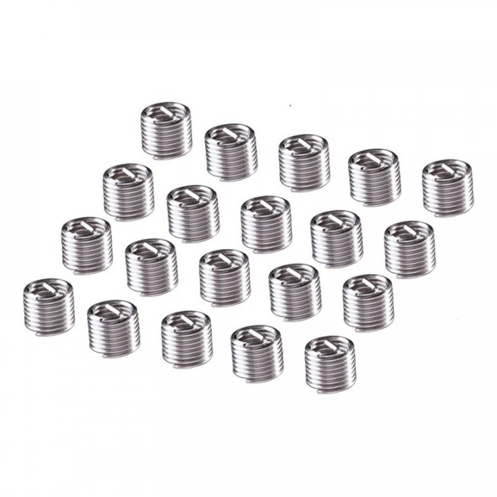

Panowie, taki problem -przeciągnięty gwint w aluminiowej misce olejowej golf 5, wkręca się normalnie ale nie idzie dokręcić. Co zrobić bez zdejmowania misy - nowa nakrętka, dać 2 podkładki i silikon wysokotemperaturowy?
Pakuły i pasta
krilan06 napisał:
Nie chcę gwintować bo mogą opiłki zostać w misie. A zdejmowanie misy raczej nie wchodzi w grę
Na rowki gwintownika nałóż odrobinę smaru opiłki przylepią się do niego, ewentualnie po robocie przyśnij zmywaczem do hamulców i wszystko ścieknie. Są gotowe zestawy z gwintownikiem na allegro. Opcją nr2 jest druga miska która nie jest wcale droga.
gwintuj, dużo oleju na gwintownik i będą się kleic, a później wlewaj benzynę czy coś tego typu i wyleca opilki, sprawdzone..
