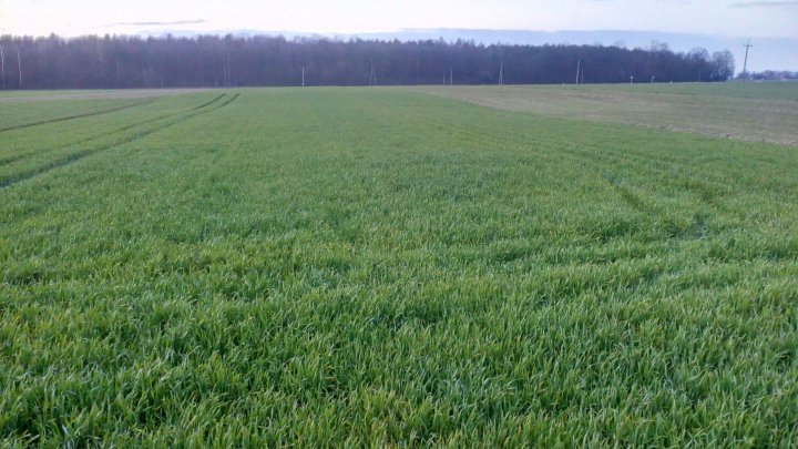

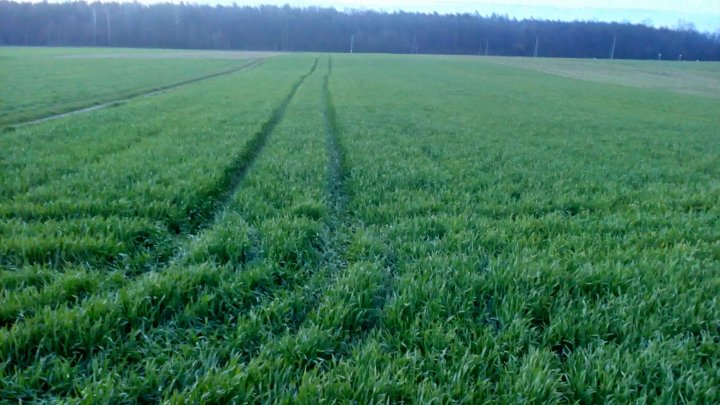

Panowie ktoś tutaj jest z naszej pięknej Lubelszczyzny ?? Co tu robić z T1 i R1 ?? Zimno cały czas przymrozki albo deszcz , nie ma kiedy wjechać a terminy już gonią , co prawda dzięki temu ze zimno to choroby się nie rozwijają ale w pszenicy kolanko już ucieka nie mówiąc o jęczmieniu ozimym ... Planuje na T1 0,8l Input 460EC (160 priotokonazolu i 300 spiroksaminy )+ 0,6l Tenore 400EW (267g prochlozaru i 133 tebukonazolu) na regulacje 1l stabilanu +0,3moddusa start , myślałem żeby obciąć do 0,7/0,8l ccc ze względu na te temperatury co myślicie i wjazd najszybciej jak to możliwe ?

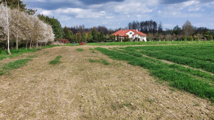

siane w bagno, na poprzeczce wymokło i dwa paski od miedzy w dołku, reszta poszła, to ta pszenica co Tomek mówił ze slimaki zjadły

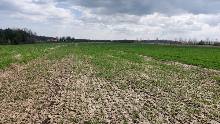

Agrest    25642

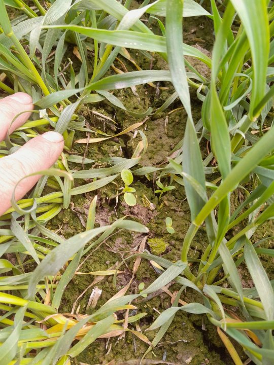

Takie zachwaszczenie wtórne w tym roku. Obfite opady jesienią, mróz i spękanie gleby zrobiły swoje. Do tego masa kretów.
Czym zrobić poprawkę tanio i bezpiecznie, niezależnie od fazy rozwojowej zboża?
Tribenuron czy fluroksypyr? Jakie dawki?
Dominujący w 95% jest poziewnik szorstki. Resztę dopełnia rzodkiew świrzepa, rumian, trafia się wyka . Placowo ostrożeń.

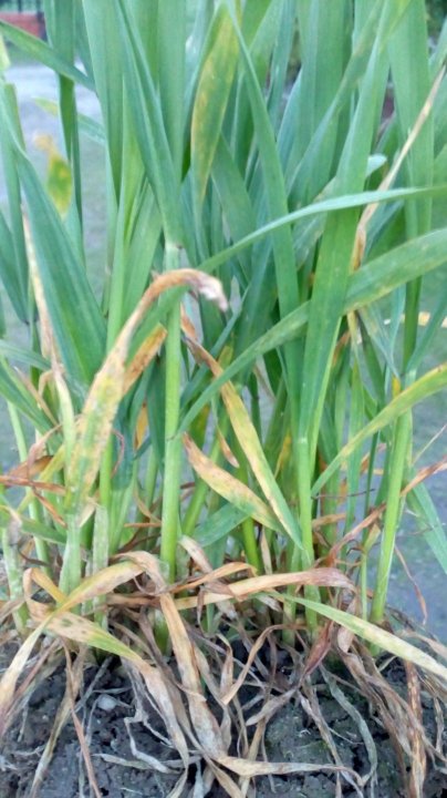

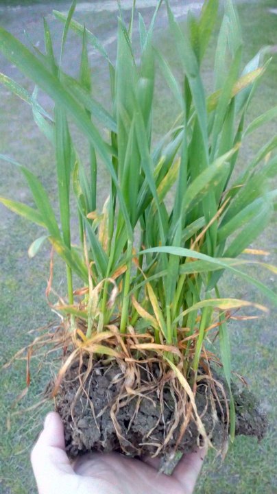

Krzysiukov    96

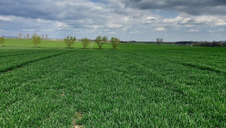

Pszenżyto Probus ze względu na pogody śnieg, przymrozki i deszcz T1 zrobione w poniedziałek 19.04 ale niepokoją mnie też żółte liście, czy plantacja się jeszcze uratuje czy już raczej grzybówka mało mu pomoże. T1 poszło Artemis w dawce 2l/ha (prochloraz 400 g/ha, tebukonazol 200g/ha, fenpropidyna 300 g/ha) do regulacji Moddus 0,3 l/ha i CCC 1 l/ha przez 2 dni po zabiegu pogoda słoneczne 15-16 stopni w dzień noc 6-7 czy to zadziała ?  Łan prezentuje się ładnie w środę dostało N2 w dawce 140 kg saletry na na start było 100 kg Kizerytu i 250 kg Saletrzaku. Co o tym sądzicie ?
Udostępnij ten post
Link to postu
Udostępnij na innych stronach

Roska83    26
Przyłączam się, też jechałem artemisem i też tak wyglada(może fungi zaczęło działać i wyszło na wierzch?)

Krzysiukov    96
U mnie przed zabiegiem już to było
