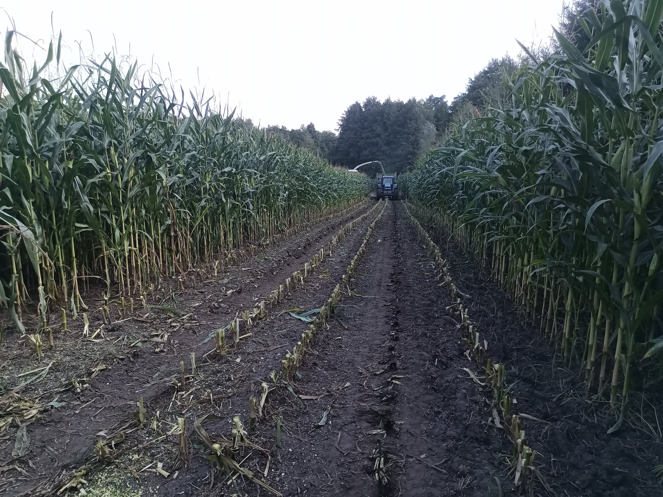

U mnie na taka glebę jak tutaj na zdjęciu idzie moc obornika i gnojowicy co tu widac że ładnie nakladzione obornika i do tego 150 kg polidap 100 sól i 350 mocznik 200 pod korzen i 150 po głównie w czerwcu później kuku jak na zdjęciu w suchym 23 roku . Na kuku mimo obornika trzeba walić azot po to podstawa
Na takiej glebie to aż miło by było robić. Widać że ładna tłusta , zwięzła gleba. Mam takiej ze 3-4 ha gdzie jest przejście torfu w 6z. To tam kukurydza miała około 1,5 m.

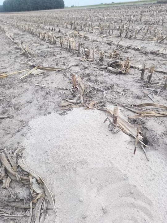

@krzychu121 zobacz. Takie są u nas gleby. Więc nie jest to klasa 6 bo ktoś kiedyś dał komuś w łapę aby podatku płacić mniej. Wiem, że słabo rośnie, ale jakoś się udaje coś zebrać.
Wszystko też zależy od rozkładu opadów. I od tego co jest pod tą warstwa. W oddali widać ładny las więc głębiej jest coś lepszego co trzyma wodę. U nas nawet sosny są karłowate. no ale można kopać i kopać i cały czas żółty piasek
