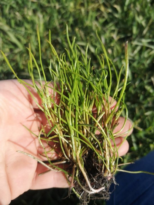

Czym najtaniej wyjdzie pozbycie się miotły gdy pszenica kończy krzewienie? Tolurex 2l wystarczy? Pszenica siana późno po buraku. Dwuliścienne mam załatwione.

jahooo    9244
Raczek Puma, axial lub Attribut, na tolurex za późno i za sucho moim zdaniem

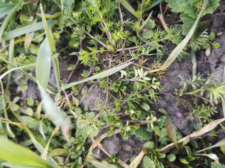

dzikiWschód    230
witam, sąsiad chce skrócić pszenicę canopy z agrii czyli chlorek mepikwatu– 300 g/l i proheksadion wapnia – 50 g/l w dawce 0.9l razem z t1 pola raczej zadbane często obornik bydlecy i jakieś wapno, w tym roku poszło już N1 100kg mocznika i n2 200kg saletry, pytanie czy to dobry środek i ta dawka, oprysk ok wtorku środy jak będzie po ok 18stopni

we wtorek chce wjechać w pole z opryskiem tylko pytanie jakim, czy poprawka na miotle axial komplett bo mi snajper puścił miejscami na jesień czy jechać z t1+ mikro bo mimo suszy i mroźnej pogody pszenica ginie w oczach.

dzikiWschód    230
no tak fakt, pieknie ruszyła jakieś 2 tygodnie temu aż do tych przymrozkow, dziś wygląda jakby chowają się do ziemi

margoo78    533
Canopy to to samo co Medax Top. Środek dobry, w zeszłym roku też dałem 0,9 l na ha pszenicy i wszystko było ok.
