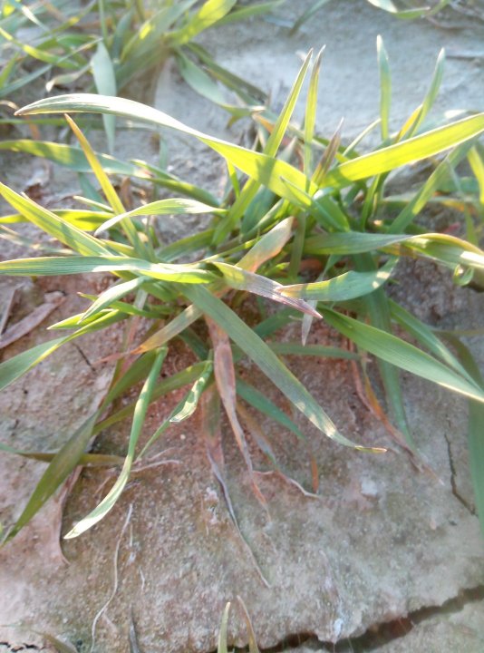

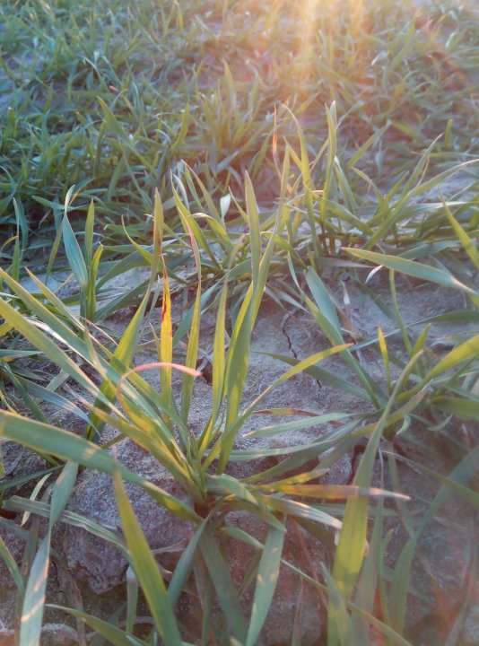

Mam posiana pszenicę w kukurydzisku, połowa października ewidentnie coś jej brakuje żółte liście miejscami przebarwienia fioletowe dostał 29.02 200kg/ha saletrosanu i 4 dni później poprawiłem 100kg saletrosanu wcześniej wrzucałem zdjęcia rozkrzewiania, obok mam wąsatke to wygląda pięknie tyle że siana w grochu tego samego dnia. Czym ratować ma nieuregulowane pH bo to dzierżawa, czym ją postawić na nogi micznik dolistnie+ surczan? jakieś inne propozycje?

Mam w tej chwili z rozkrzewienia popołudniu będę w polu to zrobię inne

Może oprysk po qq jeszcze trzyma? U sąsiada jest podobnie na nawrotach i zakładkach.

Pierwszy raz pszenica w kuku, nie mam odniesienia Ipanema+mocarz stosowałem, ale ewidentnie coś ją boli.

Jasio, słabe te zdjęcia, przyjrzyj się liściom z bliska i sprawdź podstawę, węzeł krzewienia i korzenie. No faktycznie coś jej dolega i podejrzewam choroby grzybowe, no jesień i zima mokra i ciepła, wiosna też, przymrozki im nie przeszkadzają, ale z tych zdjęć nic nie da się wywnioskować, nie ma tam na liściach czarnych kropek, septorii?  mączniaka nie ma? chociaż mączniak tak liści nie suszy raczej. Jak dolne liście uschły i nie ma grzyba, to może być fitotoksyczność po środkach ochrony, ale trzeba się przyjrzeć.
