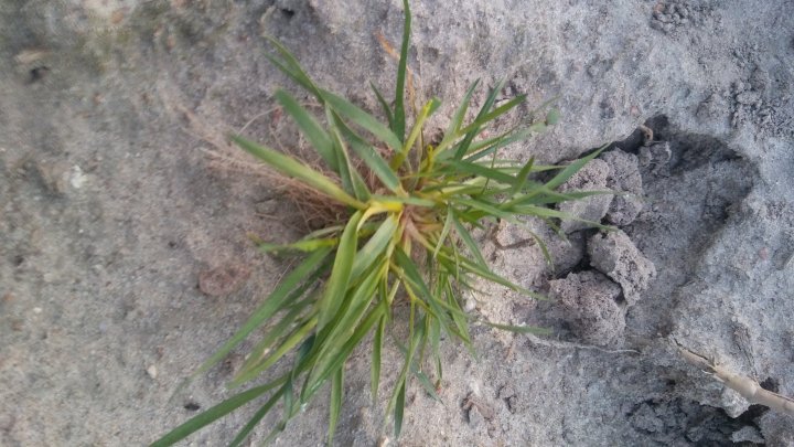

Lewy410    15
ponawiam temat dowiedziałem się ze to jest wiechlina roczna czym ją zwalczyc w pszenicy poszedł oprysk Axial i Mustang pryskane 10 dni temu
