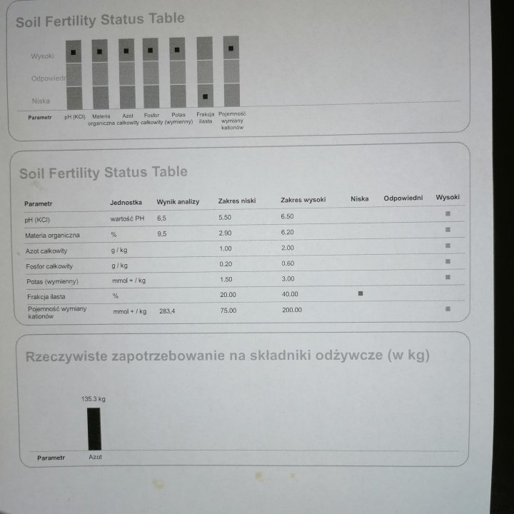

A jak u was z zasobnością gleby.  Ja u siebie tak jak mówiłem alabiutkie t zrobiłem i plon super był. A w tym roku chciałbym polowe bez niczego a na połowo jakieś dobre t tylko nie wiem jakie
