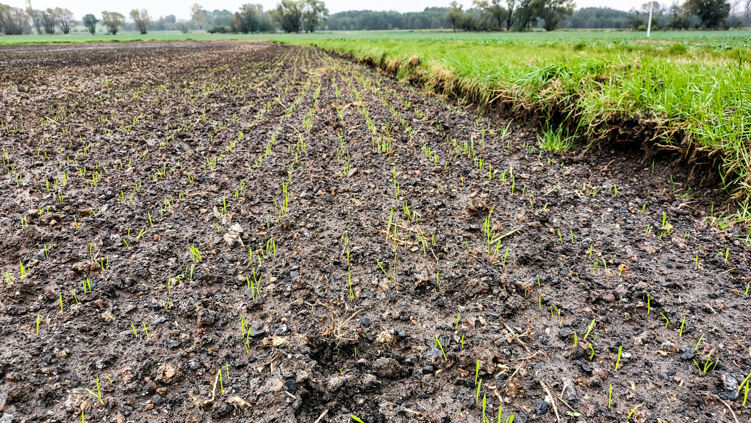

      Zakładam nowy temat bo ma duży problem z uprawą pszenicy i od lat nie mogę sobie z nim poradzić.
      Ten problem to gęstość ziarna.
      Uprawa w zasadzie wg ksiązki. Płodozmian tak ustawiony, że nie mam pszenicy po zbożu tylko wyłącznie po buraku lub rzepaku. Nawożenie w przybliżeniu K-150 P-110.
      Ph wyregulowane. Wapnowanie regularnie co 4 lata w odpowiedniej ilości .
      Pełna ochrona: dobra zaprawa, T1,T2,T3, żadnych problemów z  chwastami.
      Antywylegacz zwykle w 2 dawkach w odpowiednim momencie
      Siew 100-115 kg/ha, materiał siewny regularnie zmieniany lub odświeżany.
      Nawożenie azotem może zbyt ambitne, bo 2x100 kgN w formie RSM i "na kłos" 25-35 kg N w saletrze.
      Gleby w większości od 3b do 4a.
      Plon w miarę stabilny od lat 8-9,5t/ha
      I od lat stały problem: Bardzo wysokie białko 14-15,5, gluten nawer do 33 ale za to zupełny brak gęstości. Zwykle 71-74 sukcesem jest 76.
      Tydzień temu wysłałem pierwsze auto na młyn i białko 15.1 gluten 32,6 a gęstość 71.6. Cena zamiast 770 netto ledwo 700 netto. Gdy odjąłem transport wyszło taniej jak paszowa z podwórka.
      Gdzie popełniam błąd, że mam tak niską gęstość?
      Pytałem wielu osób i nikt nie był i w stanie doradzić.

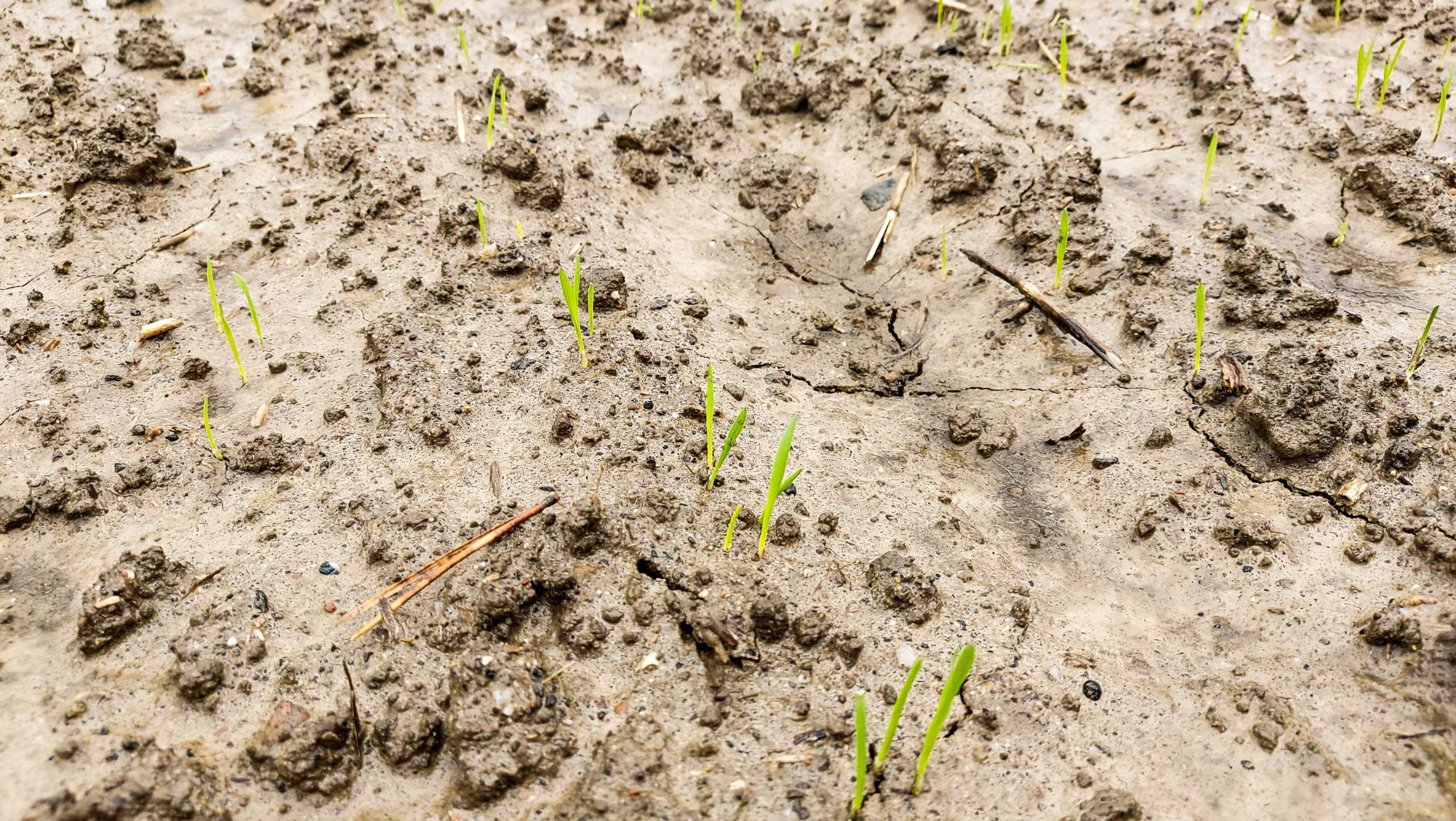

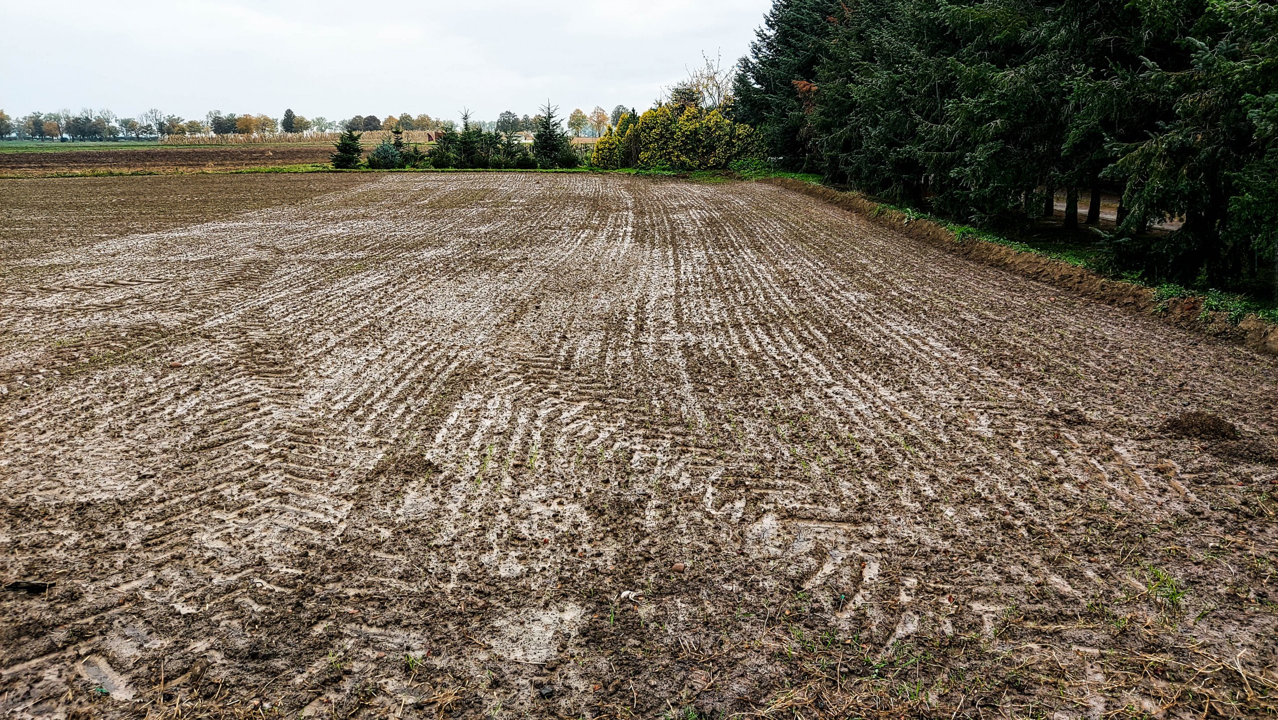

      Problem nie mój, tylko sąsiada - posiał pszenicę (chyba odmianę Wilejka) dość późno, gdzieś pod koniec października, na poplonie z rzepaku. Niby zaczęła mu wschodzić. Dziś byłem zerknąć na swój zasiew, i uderzyło mnie że jego pole jest golusieńkie. Nie ma absolutnie nic. Te ziarna które są na wierzchu wypłukane przez deszcz, to niby jest maleńki kiełek, ale brązowy i martwy. Natomiast ziarna które są głębiej nawet nie zakiełkowały. I wszystkie ziarna - i te płytko i głębiej - po naciśnięciu rozłażą się w palcach. U nas mówi się na to że się "skrochmaliły". Zadzwoniłem po niego żeby podszedł i zobaczył. Trochę się załamał. Gość jest trochę niekompletny intelektualnie. Szkoda mi go bo mimo wszystko poczciwy chłop. Ale nie wiem co mu powiedzieć i poradzić, bo osobiście nigdy nie spotkałem się z czymś takim z pszenicą. Jak wspomniałem - siał późno, było dość mokro i zimno, śnieg ostatnio też dostarczył sporo wody, mokro jest cały czas, pszenicę siał zaprawianą. Na moje oko zasiał stanowczo za głęboko (+/- 5 do 7cm). Czy coś z tego będzie miał? co mu poradzić?
