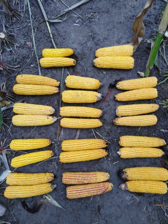

zetorr6441    365
Odnośnie wyników coboru co do farmmuller to mogę potwierdzić bo u mnie na poletku miała największą i najciezejsza kolbę.
U góry z prawej to właśnie muller
Szkoda ze trochę wczesnej nie opublikowali to kidemosa bym sobie odpuścił
