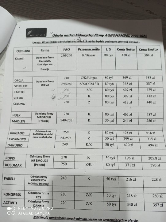

Sial ktos tipico z saatbau? Ponoc super na kiszonke. Potrzebuje cos kolo 230 fao

torpedo    341
To jakaś firma już dostarcza? Może czyszczą magazyny z niesprzedanego wiosną towaru? Ja złożyłem zamówienie na początku grudnia, ale dostawa marzec - I dekada kwietnia.
Udostępnij ten post
Link to postu
Udostępnij na innych stronach
lucas29    42
wg moich info pierwsze dostawy planowane są w połowie stycznia, początek lutego

Emil39    60
Jak by była z wiosny  to raczej było by taniej tak jak tu Codigip za 330 zł jest Nasiona kukurydzy IGP Kokuna Hardware Przeworsk • OLX.pl
Udostępnij ten post
Link to postu
wicia433    79
u mnie takie same ceny, pewnie przy większej ilości spore rabaty powinny być. Dużo odmian jest z agropolu i tam z cenami już nie poszalejesz.
Udostępnij ten post
Link to postu
