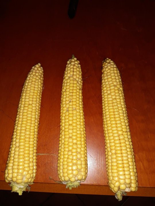

Troker1979    569
ja miałem w tym roku. Mega plon masy najlepszy od momentu jak uprawiam kukurydzę na kiszonkę ale i fao najwyższe jak dotąd. Operator sieczkarni mówił że musiał wolno jeździć by przerobić materiał. Kolby różne od średnich do bardzo dużych - spory rozrzut, ale jak się formowały to z miesiąc ani kropelki.

EppS    91
Na jakich glebach siana ? nada się na V klasę ?

Troker1979    569
ja miałem na IIIa - IVb. Te kolby to ciężko ocenić bo u mnie pogoda nie dopisała. Tak wyglądały te lepsze od brzegu. W środku trochę krótsze co jakiś czas. Ogólnie długie,chude ale osadka malutka, ziarno grube duże.

Troker1979    569
ten codizouk często tu chwalony a jak jest ze strawnością i jakie kolby. Czy na dobre stanowisko trza szukać coś lepszego? Miałem któregoś roku rosomaka. Plon super, ziarna full ale krowy męczyły się by to zjeść.
