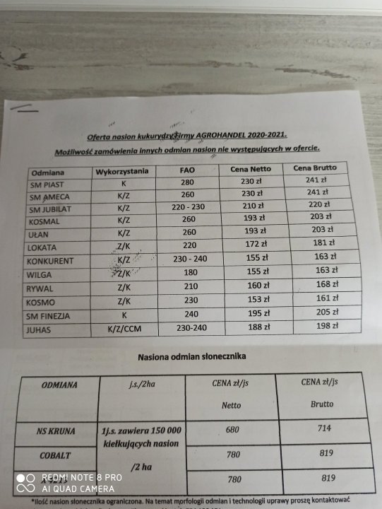

10 godzin temu, artek27 napisał:
Dzisiaj dostałem taki cennik kukurydzy. Jak według was ceny przystępne?
Hmmm można trochę po negocjować ja zamówiłem Hulk 460zł Rosomak 370 i Baobi co nie ma tu 430 ceny brutto. Przez olx typa ogarnąłem kilka lat mi sprzedaje zawsze towar świeży dostawa dopiero w marcu. Ceny jak ceny zawsze na około 20hektarów biorę. Psst zwróć uwagę firmie żeby lamusów z siebie nie robili Activiti ostatnia pozycja to caussade nie danko niech poprawią a najlepiej z cenami :)

artek27    355
Tutaj jeszcze mam jakieś odmiany i też w tym roku pierwsze widzę że mają nasiona słonecznika.
Hulk I Madlen drogo. U mnie hulk 420 zl I Madlen 225
