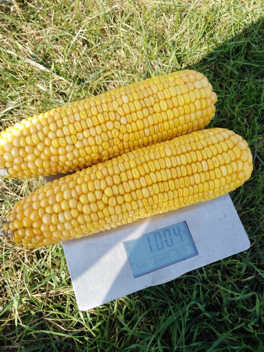

zetorr6441    365
Kolby Farm-moritz (brzegowe)
Mam w tym roku kilkanaście otmian i  Jeżeli ktoś szuka odmiany, która da x masy to nie ta hodowla.  W niej sieczkarnia się nie schowa. Jak dla kogoś priorytetem jest ziarno bądź skrobia w kiszonce to na pewno będzie zadowolony.
