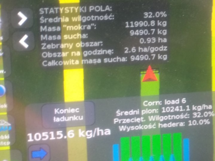

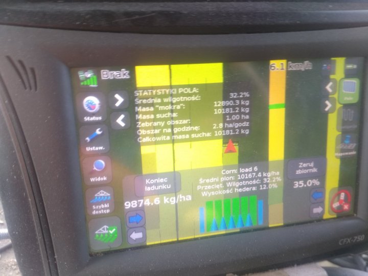

RU68    1113
Też mogę napisać że 16 ton a realia takie jak poniżej dla mnie zadowalająco

Pajej    232
ja jutro mam kosic ja da 10t przy 30% to bede zadowolony
