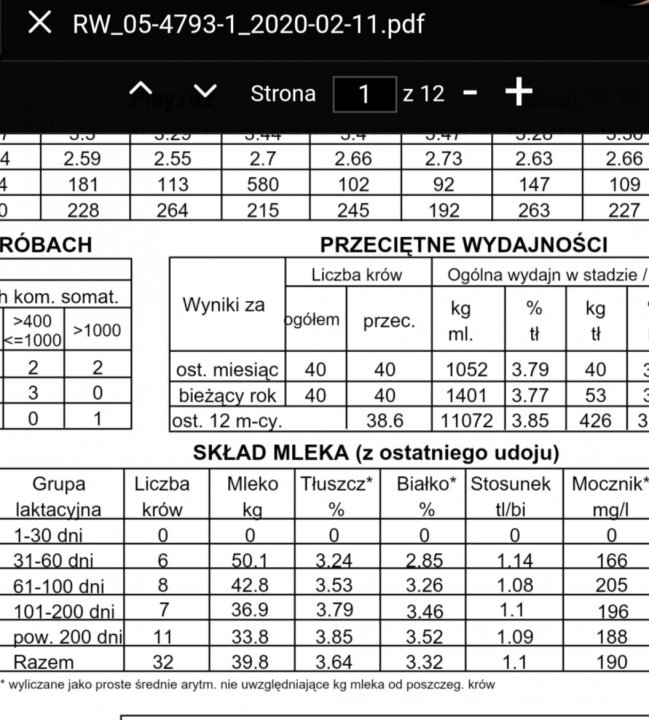

te moje sztuki, u ktorych mleko nie przechodzi  mają mocznik okolo 120-200

Po prostu odniosłem się do tego powyżej. Jednym mocznik wzrósł innym spadł i może to być w pełni normalka bo są 2 produkty o nazwie amirap. Po amirap standard mocznik może wzrosnąć, po amirap efekt mocznik może spaść( u mnie tak było).
U mnie po Standardzie mocznik spadł
14 godzin temu, Paulina1985 napisał:
@karol6130 Jasne, antybiotyk przedostał się po prostu do krwi 🙂 nic nowego 🙂 już to kiedyś tlumaczyłam 🙂 a zeby wyprodukować litr mleka przez wymię musi przeplynąć ile krwi? 500 litrów 😁😁😁😁😁  Nikomu nie przetłumaczysz, bo "kazdy" tak robi i jest dobrze, szkoda strzępic klawiaturę 😁😁😁😁😁😁  To znaczy kazdy, ale nie my 🙄
Ja mam inną zagadkę 😁 krowa prawie 100dni po wycieleniu i antybiotyk w mleczarni wykazuje, druga krowa 30 dni, a trzecia 20 dni. Wykazuje ciągle. Wątroby w stanie b.dobrym (usg), jednej zrobilam doświadczenie i podalam antybiotyk do 4cwiartek, po okresie karencjimleko poszlo do zbadania i nadal to samo 😪😪😪😪
