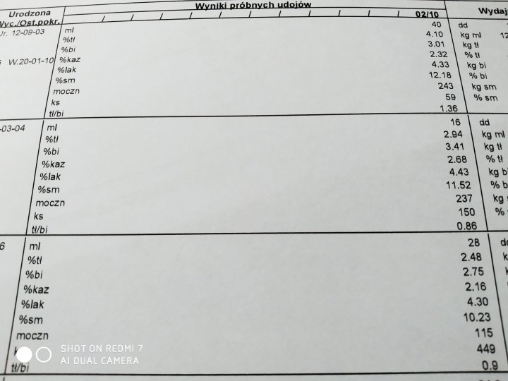

2 godziny temu, marcinffff napisał:
ile czasu wyniki z federacji do was idą?
U mnie przyszły pierwsze wyniki po 30 godz.
I jak oceniacie koledzy i koleżanki?
Ta druga i trzecia sztuka jakby lekko przykwaszone? nie wiem czemu ale tu na AF obraca to zdjęcie do góry
Zależy kiedy skrzynka jedzie. Bywa, że wyniki otrzymuję tego samego dnia wieczorem, a czasami przeciąga się do 2 dni
@damianzetor9540 w końcu, witamy na pokładzie :D białko ciut niskie, będzie trzeba coś poprawić w dawce ale to pytanie do naszych ekspertów ;)

damianzetor9540    2705
One dostają po 18 kiszonki z qq, 7 trawy, 8 wysłodka
A treściwa to 1.6 kg CCM 1.5 kg śruta z pszenżyta 2 kg soi 0.5 kg rzepaku 1.5 kg ddgs

Mało energii w dawce + podkwaszone ;) U mnie u wszystkich które mają białko <3% zawsze są problemy z jajnikami więc pewnie i u ciebie tak będzie. I raczej chodzi nie o koncentrację energii w dawce tylko o to że stoją fizycznie głodne, jedzą za mało sm. Mam podobne wyniki, ostatnio trochę pozmieniałem i dzisiaj był próbny udój, zobaczymy co teraz pokażą

29 minut temu, leszek1000 napisał:
energii w 2 pierwszym grupach brakuje .
28 minut temu, dabrowskit napisał:
No właśnie brakuje energi
To są te sztuki
Nie koniecznie muszą być przykwaszone🤔 Sraja rzadko? Są objawy typowe dla kwasicy? No i energii jest za mało jak już koledzy pisali. Mocznik też mógłby być trochę większy,
@kr9292 Nie, kupa jest w porządku.
Jeśli soi dostają już po 2 kg dziennie to czym energii podbić? Nie mam dojścia do wyslodkow suszonych.
Jeszcze zwiększyć soi czy może więcej pszenżyta?
