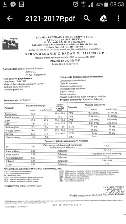

kr9292    950
Kukurydza całkiem fajna. Myślałem ze jak się bada tresciwe to jest wiecej parametrów. Widze, że w naszym Jeżewie badałeś :D

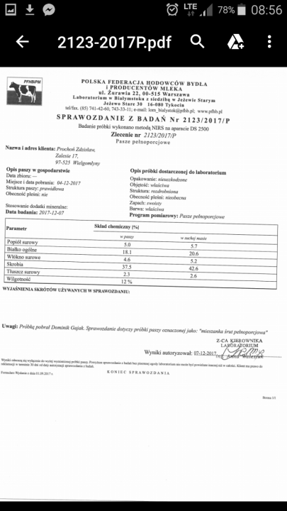

ukaszProcho    91
No właśnie w tamtym roku badań u dealera dolfosu to miałem wszystkie parametry jak lizyna i wiele innych a tera wszystkie federacji i samo biało w sumie zbadali jeszcze trzeba było zapłacić...
waszym zdaniem kuku przechodzi parametry?  Ta pryzma miała kukurydzę 3,5 m z mniejszą kolba druga pryzma jest z suchszej kuku mniejszej i większą Kolbe miała. Ale zauważyłem ze ta zielona kuku krowy jedzą jak szalone tylko to ph mnie trochę zastanawia
