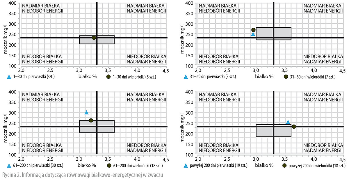

przezuwaczka    446
Co do oceny żywienia na podstawie wyników białka i mocznika wg PFHBiPM.
Powinny być w tych szarych prostokątach.
To przykład z internetu. U mnie ostatnia grupa to masakra. Mają najwyższy mocznik i białko. Dzisiaj zrobiłam sama korektę i czekam na telefon żywieniowca.
Edytowano przez przezuwaczka
