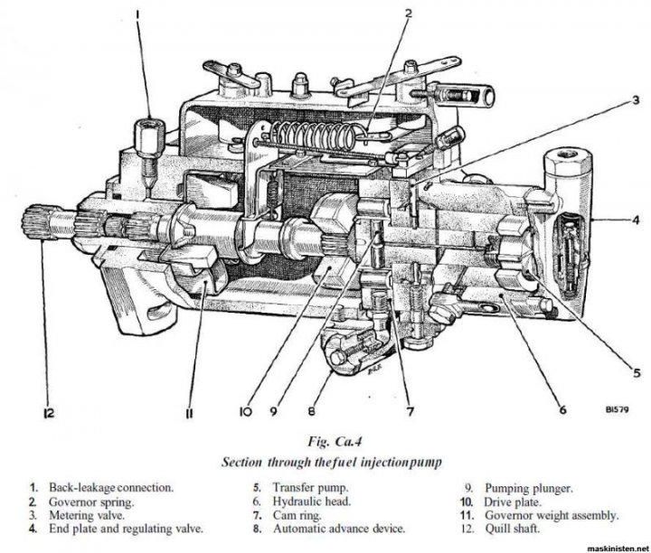

W tej sprawie dzwoniłem do Tucholi do zakładu naprawczego bo polecił mi dobry pompiarz innych pomp ten zakład, i dowiedziałem się od mechanika z tego zakładu że w pompie wtryskowej jest wałek który jest z jakimś sprzęgłem i tam powstaje luz w miarę zużywania się części i to jest cała przyczyna takiej pracy silnika.
Tak wygląda w przekroju ta pompa :
Jedyny luz, jaki może powstać to na wałku 12 napędu pompy lub na przekładni kątowej od rozrządu.
Element 10 mocowany jest na wcisk i zakontrowany śrubami i tam nie ma prawa robić się jakikolwiek luz. Mam manuala do tej pompy, a na wszelkich zachodnich forach oprócz problemów z zasilaniem paliwem, czyli nieszczelności na układzie zasilającym,, główną przyczyną są luzy na napędzie tej nieszczęsnej pompy z powodu przekładni kątowej . To jest przypadłość tych silników, której nie ma w innych silnikach. Zwykłe 4-ro cylindrowe bez tej przekładni nie "szczekają" a mają tę samą pompę, różnicą jest tylko 4-ro sekcyjny rozdzielacz, poza tym jest identyczna.
