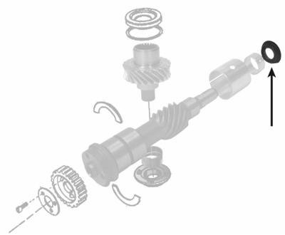

miałem luz na wałku poziomym
tu widać obie, z powodu luzu uszczelniacz na końcu nie miał szans utrzymać oleju
efekt był taki,  że kombajn przyzwoicie chodził na wolnych obrotach, a na wyższych szczekał
tu jest mała tulejka http://technikarolna.pl/product.php?id_product=510443
a tu duża http://technikarolna.pl/product.php?id_product=510504
a to uszczelniacz na końcu wałka http://technikarolna.pl/product.php?id_product=510425
luzu góra -dół na trybie pionowym u mnie jeszcze nie było
U mnie bezpośrednią przyczyną luzu był fakt, że kombajn się kiedyś zapalił i wytopiła się część cyny na tulejkach. Dodatkowo stwardniały uszczelniacze i nikt ich nie wymienił. O ile samo szczekanie da sie przeżyć, to ubytek rozchlapanego oleju już nie.
Kosztowało mnie to 2 dni pracy, komplet uszczelek na dół silnika (zakupiłem komplet bo pojedyńczo nie wstępują), uszczelniacz na wał, uszczelniacz na wałek pompy, dwie tulejki i tubkę silikonu.
Koszt w sumie około 200zł
plus uszczelka okrywy zaworów 16 zł bo do ustawienia zapłonu sciągałem, luz na zaworach przy okazji do kontroli

O widzisz, cenne info. U mnie lekko poci się z tego uszczelniacza ale luzu na walku nie wyczuwam. A jaki miałeś luz na tym walku poziomym? Osiowy czy promieniowy?
Luz promieniowy, za poosiowy odpowiada kryza na walku  i tam się raczej rzadko robi luz
Uszczelniacz to bodajże 25x37,5/46/10
