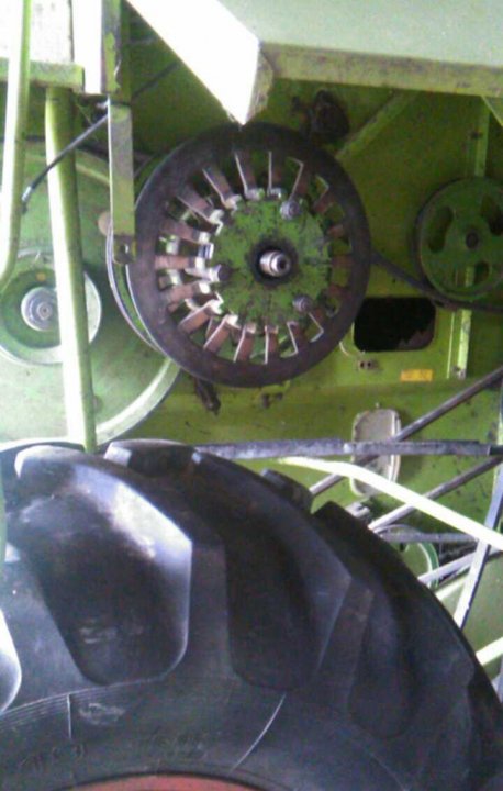

bez rozbierania nie da rady ?
Tak oglądam ten mechanizm i wychodzi mi, że u  mnie odsunęło się minimalnie na zewnątrz koło zewnętrzne. Spowodowało to, że pas zrobił się na tym kole luźniejszy i jednocześnie zmalała siła działająca na sprężynę , co spowodowało  zaciśnięcie delikatne koła po stronie wewnętrznej. Trzeba będzie to chyba rozebrać i zrobić tak, jak ma być.
Edytowane przez jahooo
Te pierwsze koło jest niezależne od pozostałych-moze poprostu wystarczy je dobić i zblokować klinem.najlepiej zdjąć pasy i będzie jasne.
U mnie pękł stożek na którym jest osadzone łożysko bębna i zluźnił się klin na kole od strony bębna co było przyczyną że pas na pierwszym kole był luźny.a tak wygląda po zdjęciu pierwszego koła

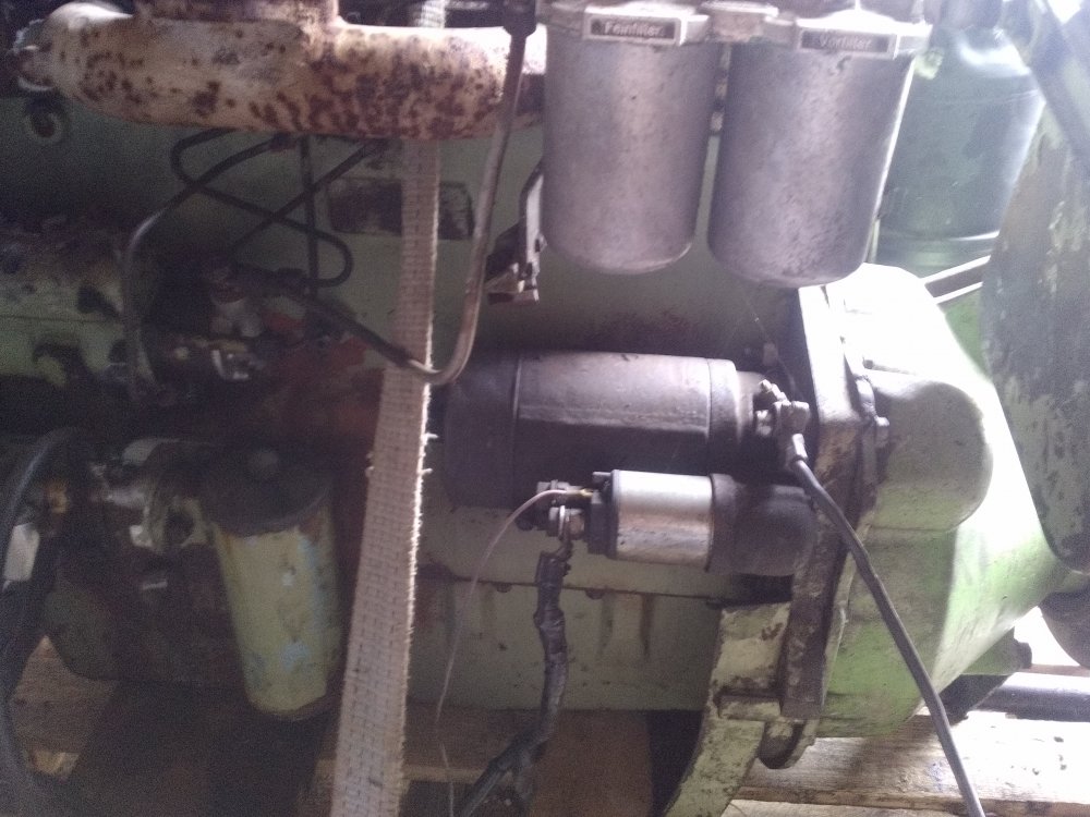

@wyrebski1 do silnika 4.270 zakładałem cały rozrusznik r11 od c360 i pasuje p&p, nie wiem jak do 6.354

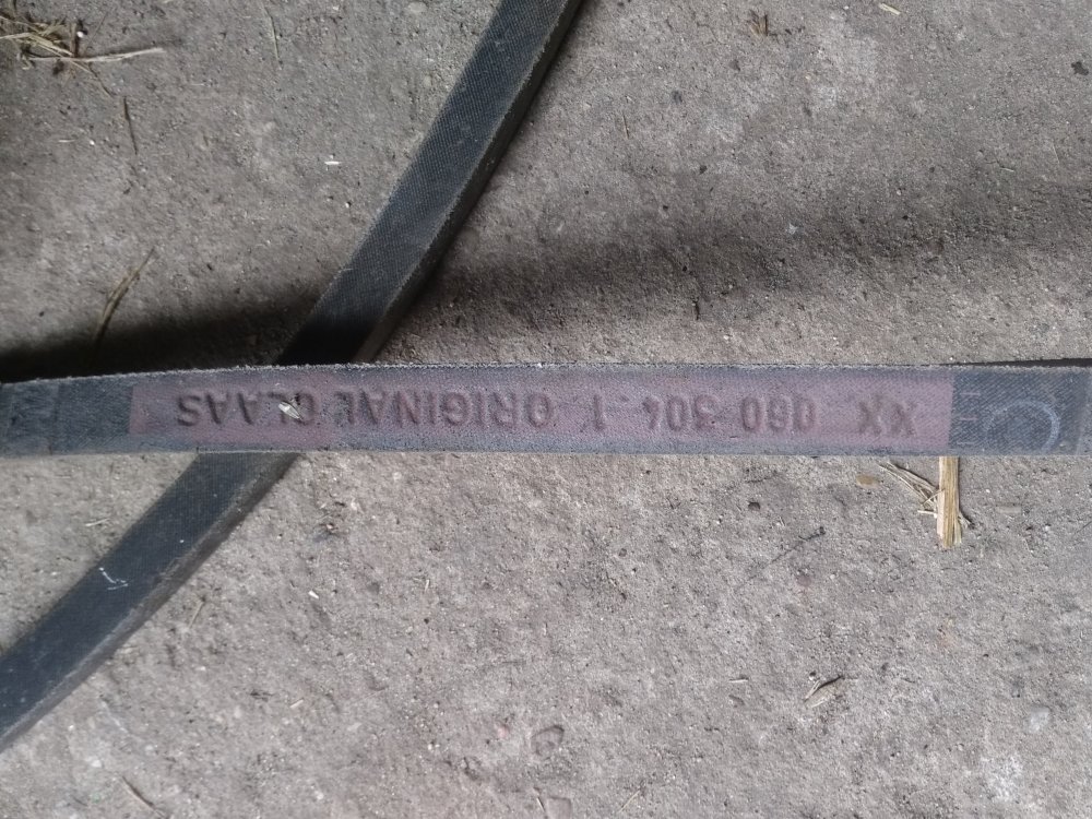

Koledzy mógłby ktoś wrzucić zdjęcie jak idzie pas do sieczkarni? Albo mi czegoś brakuje albo mam za długi pas. Zmieniałem pas od kół ażurowych do tego pośredniego koła co jest jedno mniejsze , drugie co do sieczkarni większe. Tu jest ok. Dalej ten długi pas i on jest za długi i to sporo. Zdjęcie tego długiego pasa
Edytowane przez Buszmen11
Pas jest założony na ten napinacz z góry ,idzie na sieczkarnię i wraca przez napinacz także góra tylko że pas trzeba już skręcić o 180° .  Ps.rozrusznik od c360 pasuje ale nie będzie chodził bo koła zębate są proste przy rozruszniku a muszą być lekko skosne-sasiad rok temu ten temat przerabiał
Orginalny pas ma długość 6059 i na powrocie musi być odwrócony o 180 stopni na kółko, są dwa jedno na pas wchodzący a drugie na wracający. Ten cały mechanizm ma u góry śrubę napinająca.
Dzięki koledzy. Źle ułożyłem na napinaczu. Wszystko pasuje. Pas ma 6590 długości. Dzięki.
Co do rozrusznika to jak pisałem w 4.270 pasuje i chodzi. A w 6 może być jak mówisz że zęby są inne
 Gdzie Ty masz skośne zęby?? Napewno nie na zębniku i wieńcu, może kombinował coś ze sprzęgłełkiem od bizona, tam są inne zęby- grube.
 u mnie w 6.354 jest rozrusznik szybkoobrotowy montowany od 385 i wszystko pasuje jak powinno,
Silnik Perkins 6 cylindrowy- planetarny założył to odpalił ale kręcił cały czas a na zwykłym nawet nie chciał zakręcić blokował-obydwa nowe
Coś wierzyć nie chcę, ale co mi tam;)
