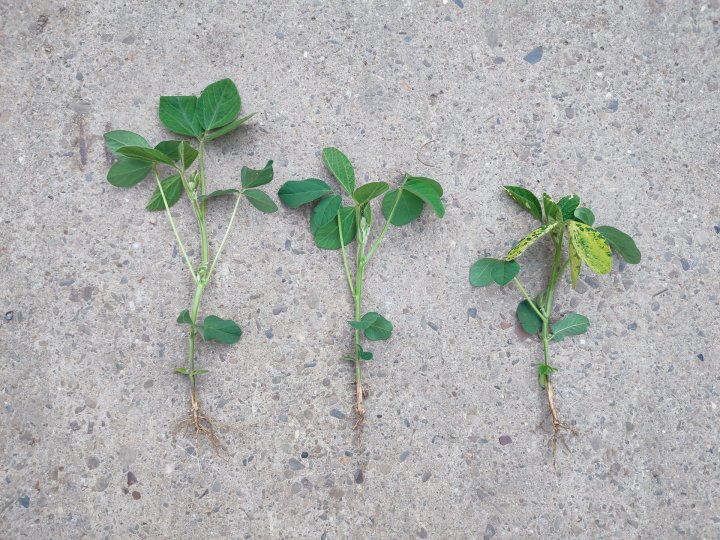

Moje doświadczenie.
Od lewej. Kontrola bez zabiegów, tylko doglebówka, doglebówka + 11g tifensulfuronu + 1,25l/ha jenot.
Udostępnij ten post
Link to postu
Udostępnij na innych stronach
Setik    556
Bez doglebówki najładniejsza :) To właśnie ta pierwsza z lewej.
