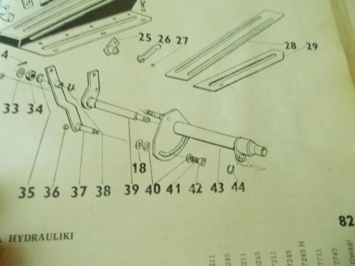

  15. zacznij od ustawienia dźwigni regulacji silowej podnośnika ( tej krótkiej) w położenie P . Jak to niewiele zmieni to ogranicznik wysokości podnoszenia chodzi po takim półksiężycu a ten półksiężyc ( numer 43) można regulować śrubą wkręconą w korpus podnośnika ( oczko po stronie prawej patrząc na rysunek ) - znajdź tą śrubę poluzuj i przesuń póksiężyc tak żeby dźwignia od podnośnika zyskała możliwość ruchu bardziej w stronę podnoszenia

  23. stycznik opdowiada za motogodziny ,a działa na zasadzie łączenia licznika z masą ciągnika
