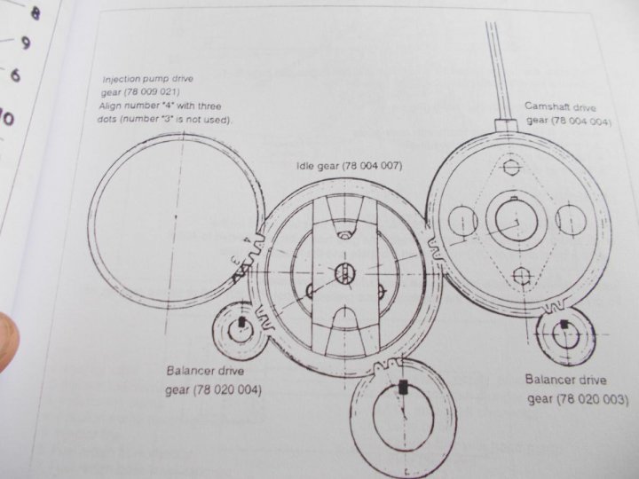

Zetor 9540 rozrząd, początek wtrysku
DarekD odpowiedział(a) na GlenMoray temat w Zetor 8540 - 10540 / Proxima / Forterra
z tego co się zdążyłem zorientować to dostęp do tego kółka jest też po wykręceniu korka wlewu oleju także operując przez dwa otwory , jak wiesz w którą stronę przestwić i jeśli kółko ma na tyle luzu żeby wypadło z zębów - to operacja do wykonania . Jak Masz między 3 i 4 to opóźniłeś moment wtrysku .Podejżewam ,że jeden ząbek to dość spora różnica w kącie wtrysku i w pracy silnika. Jak jeszcze wszystkiego nie poskładałeś to warto zajrzeć i mieć już z głowy. -
pewnie kiedyś będzie czekała mnie naprawa pompy ,więc pytanie : czy wałek pompy wtryskowej jest mocowany w kole rozrządu na klinie czy na samym stożku ? Inaczej mówiąc : pompa względem tego koła ma jedno ,ściślie ustalone położenie ? I jeszcze jedna kwestia : jak wyjąć samą pompę wtryskową , trzeba zdjąć pokrywę rozrządu czy wystarczy odkręcić nakrętkę z kółka ? -
co do ustawienia wtrysku to coś około 24 stopni przed GMP tłoka ( mam opis procedury ,ale w języku angielskim ,jak chcesz to mogę zdjęcia tekstu wstawić ) . Ustawienie kół rozrządu Zetory seria75-10540 wygląda tak: -
