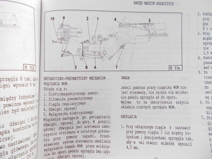

  12. regulacja WOM-u -zdjęcia poniżej ( jest od nowszej serii 5320 ale wygląda identycznie) . Jeśli chodzi o nie wysprzęglanie i trzeszczenie to miałem identyczną sytuację ia przyczyną okazało się zacinanie tarczy sprzęgłowej na frezie z racji chyba dość rzadkiego używania. Pomogło oczyszczenie i nasmarowanie. Regulacja synchronizatora -tekst :

    Pneumatyczne sprzęgło WOM
    zrób taki luz żeby w stanie rozłączenia łożysko wyciskowe WOM-u nie dotykało łapek sprzęgła ( sprawdzisz przez otwór kontrolny ) ( zdejmiesz skrzynkę to będziesz miał wszystko pod ręką. Dokładnie to ma być 3mm między łożyskiem a łapkami i 4,5 mm w osi otworu widełek cięgna połączonego z dźwignią wchodzącą do skrzyni i sterującą łożyskiem wyciskowym ale po WCZEŚNIEJSZYM odłączeniu dźwigni numer 6 Jeśli chodzi o ciśnienienie to lampka powinna się zapalić przy spadku poniżej 380kPa ( około 3,8atm ) ,od ilu zawór puszcza to nie wiem . Prawidłowe ciśnienie w butli to 5,9+/- 2 atm
    kolego ,z tego co się orientuję to standardowo do pneumatycznego WOM montowano jeden elektrozawór ,tak jak masz w instrukcji. Jesteś pewien,że ten drugi powiązany jest z wom-em ? Hamulce masz 1-dno czy 2-u obwodowe ? Jeśli chodzi o moment zadziałania sterowania Wom-em to musi być odpowiednie ciśnienie w butli i za to odpowiada mechaniczny zawór CIŚNIENIA MINIMALNEGO (w pobliżu butli).Być może w twojej wersji( choć bardzo wątpię ) dano drugi elektrozawór (zamiast mechanicznego ) otwierający dopływ tego powietrza ? Zdjęcia Jesteś w stanie wstawić ?
