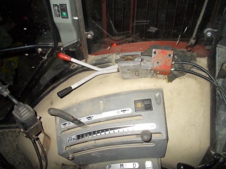

DarekD odpowiedział(a) na KOSTEK12 temat w Zetor 8540 - 10540 / Proxima / Forterra
co tu ma pompa do rzeczy ? Kolego , sprawdź w jakim położeniu jest dźwignia od regulacji siłowej (ta krótka z opisem P D M ) i ustaw ją w położenie P -regulacja pozycyjna . -

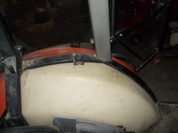

Zetor 9641 wymiana wyposażnia
idealnie nie spasujesz . Proximy i 3321-7341 mają pomiędzy błotnikiem a ramą kabiny blaszany dystans a w 10540 błotnik bezpośrednio styka się z ramą. dużych różnic nie ma . Koszt oryginału ( swego czasu pytałem ) to 600zł/sztuka -drogo !!!! Dorobiłem z obić tapicerskich . Wystarczy wyciąć coś na kształ błotnika . Po uprzednim poluzowaniu błotnika przyłożyć z naddatkiem i docisnąć . Błotnik nie ma za wiele załamań więc wyszło bez zmarszczeń . Później wstawię fotkę . -

prawdopodobnie jakiś zaworek się zawiesza . Jak potrafisz rozebrać i poskładać rozdzielacz to warto spróbować ,może pomorze .Za wyjścia zewnętrzne odpowiada jeden a za podnośnik drugi suwak. Ja mam inną historię dotyczącą regenaeracji . Oddałem sam rozdzielacz no i wrócił z naprawy ,500zł kosztowała przyjemność i niby już nie opuszczał ramion ale potrafił się zbuntować i nie chciał ni z tąd ni z owąd podnieść pługa . Brak reakcji ramion na ruch dźwigni sterującej . Zwaliłem cały plecak -może coś się rozpieło ? Nic nie zauważyłem puściłem powietrze i zaczął działać . No i działa do dziś :blink:
