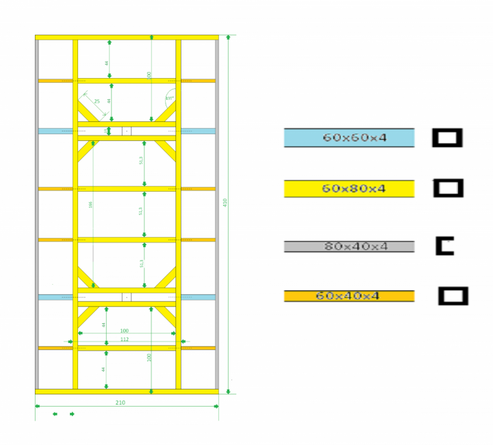

motorman93    3
Witam
Niedawno kupiłem przyczepę Autosan D-35m w niezbyt dobrym stanie i chciałbym wyspawać do niej nową ramę kipra.
Zrobiłem rysunek jakich materiałów chciałbym użyć.
Proszę o opinie, czy takie coś byłoby odpowiednie czy powinienem zastosować inne materiały
Edytowano przez motorman93
Udostępnij ten post
Link to postu
Udostępnij na innych stronach
bratrolnika    28761
wrzuć kolego rysunek w większej rozdzielczości, bo nie można odczytać wymiarów profili, ewentualnie dopisz w poście jaki kolor jaki profil
Udostępnij ten post
Link to postu
bratrolnika    28761
to już piszę swoje uwagi:
zamiast profila zamkniętego 60x80 na główną ramę dałbym ceówkę hutniczą 100, gdzieś czytałem że jest mniej podatna na pęknięcia, w dodatku 60x80x4 to trochę mało na ramę główną
a poza tym na boczną belkę do której będą mocowane zawiasy dałbym coś niższego niż 80mm, szwagier przy przyczepie samoróbce ma dany na bok ceownik 100 i przy opuszczeniu burty wali nią w ten ceownik, i pękają po pewnym czasie zawiasy-jeśli planujesz dolne otwieranie to zapomnij o tej uwadze, bo w niczym nie będzie to przeszkadzać
poza tym reszta wg. mnie jest ok
