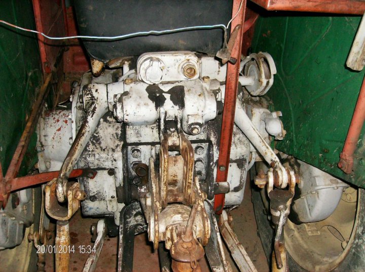

4011 by Jontek Pewnie bym przerobił, choć ciężko to widzę. Trzeba by nadkładać na szerokości o tyle, żeby wyjść poza filtr paliwa. nie jest to robota na dwie godziny. Może latem się przyłożę, jeżeli pług poczeka tak długo, na razie muszę jak najszybciej zwolnić warsztat i zabrać się do zarabiania (chwilowo nie stać mnie nawet na zamrożenie tych 2 tysiączków). Brakuje mi do tego sprzęgła i szyb w kabinie, czyli jak wszystko dobrze pójdzie tygodnia.

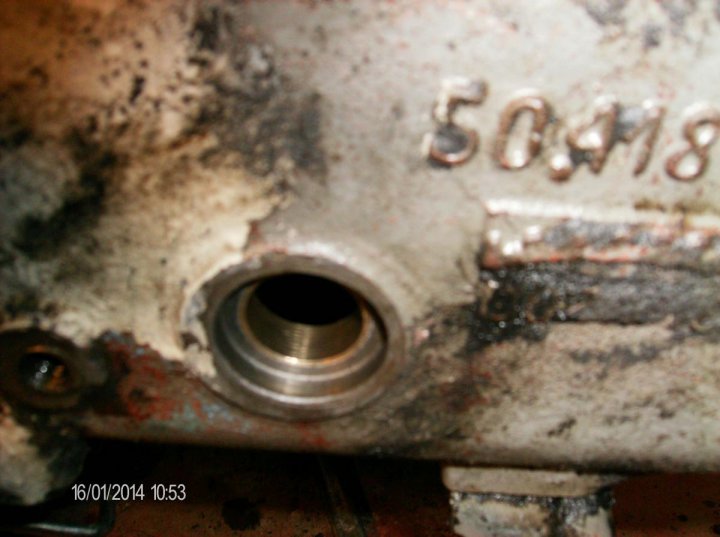

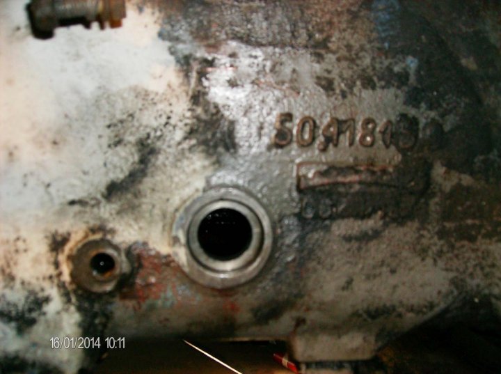

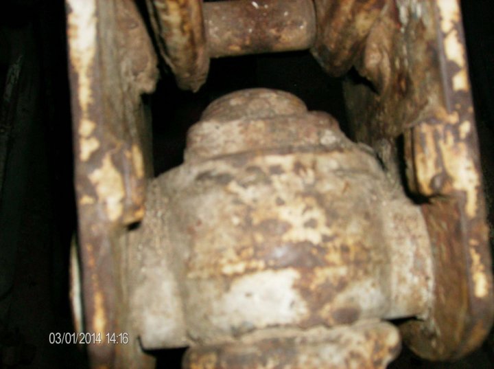

Ponieważ nie operuję fachowym słownictwem, to zilustruję pytania fotkami:
Drążek skrętny to to miejsce?
Jeżeli tak, to grubsza robota, będzie znów tulejowanie, ponieważ:
Luzy na zaczepie "reguluje się kluczem" wbijając go w odpowiednie miejsce.
oś ramion to tu?
i tu?

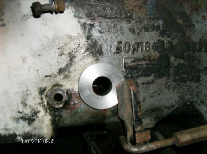

A co z WOMem, też można później uszczelnić, czy będzie trzeba zrzucać olej ze skrzyni?
I przedostatnie pytanie, czy to:
i to:
na pewno powinno być zaspawane?
Ostatnie pytanie:
co się tu kryje pod tą śrubą? Nie jest to aby miejsce na brakujące mi gniazdo hydrauliki?

#103 Share seweryn20
seweryn20
    Zaawansowany
  • Members
  • PipPipPip
  • 8670 postów
  • Płeć:Mężczyzna
  • Lokalizacja:B-B
Napisany 02 luty 2014 - 15:24
4011 by Jontek Drążek skrętny jest pomiędzy dwoma pokrywkami przykręconymi po bokach plecaka nad osią ramion. A oś ramion to właśnie ta na którą są nałożone.
W obu miejscach są oringi. Problem jest je jedynie wymienić na środku gdzie jest podłączony zaczep łącznika centralnego. Ale da się to zrobić.
Pod pokrywką na ostatnim zdjęciu jest regulacja zderzaka który współpracuje z drążkiem skrętnym. To nie ma nic wspólnego z hydrauliką. Brakujące gniazdo jest przyłączone zaraz obok tego co masz z góry plecaka. Zaczep nie powinien być zaspawany. Pewnie ktoś to zrobił bo gdy jest w oryginale wahliwy a masz wyrąbane ucho w przyczepie to niemożliwie to tłucze lub zapinał jakąś jednoosiową.

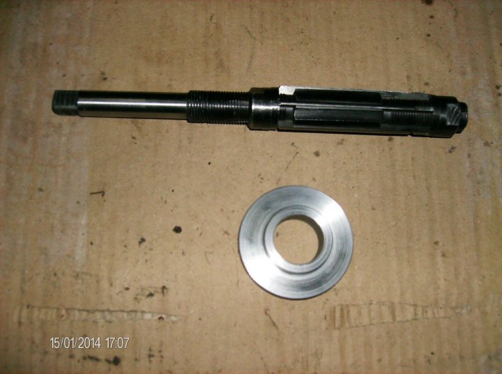

4011 by Jontek Oki, czyli podnośnikiem się na razie nie zajmujemy, a wałek WOM? Najlepiej było by wymienić uszczelniacz przy spuszczonym oleju, prawda?
Potrzebne, czy nie, ma być skoro konstruktor przewidział ;)

4011 by Jontek <p>Tak, mając na głowie niedokończony dom, pracę na etacie do południa i na swoim po południu... Będę musiał żyć sto lat! Mam nadzieję, że do tego czasu nie przestaną robić części zamiennych...
W wolnych chwilach powstają rolki prowadzące do drzwi kabiny, bo założone tam przez poprzedników podkładki się nie sprawdzały. Foto ,jak tylko odbiorę.
No to rolki:
Dla potomnych: wymiary rolki: fi10/fi24/7
Do usunięcia obrobionej ośki zaniosłem na porządną maszynę do odwiercenia, a wystarczył młotek, pobijak i jedno dobre "puk", od strony spawu, przeciwnej niż ośka wystaje.
W to miejsce nowy pręt fi10 długi też na 10, a, byłbym zapomniał - ze stali gatunek 45, bo ona się utwardza przy spawaniu
