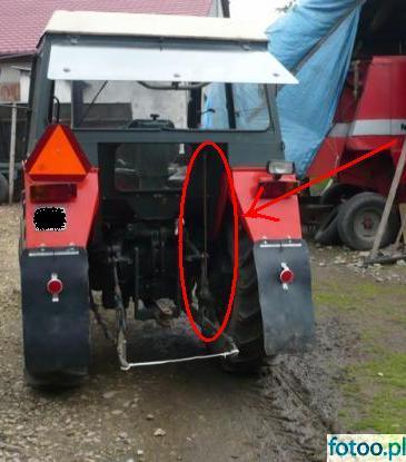

Zetor1988    1
Poszukuję części od podnośnika która mi ostatnio poszła przy podczepianiu pługa. Ta część znajduje się po prawej stronie podnośnika i umożliwia regulowanie ręczne podnośnika od wewnątrz kabiny. Gdzie mogę dostać tą cześć i jak ona się nazywa żebym wiedział jak się o nią pytać.
Tą część zaznaczyłem na czerwono
Udostępnij ten post
Link to postu
Udostępnij na innych stronach
andrzej612b    227
Witam kolegę - sory że się nie przywitałeś - co do części to na teraz mam przed sobą katalog części od zetora - zamówisz go na allegro ale jeśli potrzebujesz coś na wczoraj opisz jak to wygląda postaram się pomóc , w tym na czerwono jest sporo różnych drobiazgów ...
