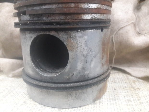

Co mają wysokie obroty do tego jeśli chodzi o silniki diesla,jeden i drugi osiąga temperaturę i ochrona musi być a zwłaszcza że one w lato pracuja

@Adi96 skoro jazda na superolu tak wygląda to ja jestem ciekaw co się dzieje wewnątrz silnika po 30 latach użytkowania,dodam tylko że po sianokosach zaczął walić olejem przez kolektor wydechowy i to też ma najprawdopodobniej wpływ moim zdaniem

Adi96    1848
Wiadomo jak było 30 lat temu,chodzi o to że ludzie do dziś zalewają tym szajsem olej nie wytrzymuje temperatur i się zapieka.Nic wygoni tego spalonego szajsu z tych pierścieni
