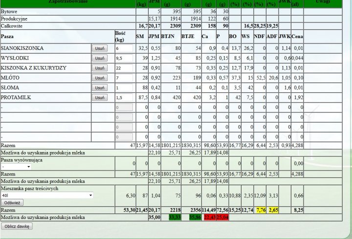

DamianWilk    23
wrzucam poprawkę:
wczesniej było 6kg sianokiszonki w odchodach zostawało 16% włokna.
