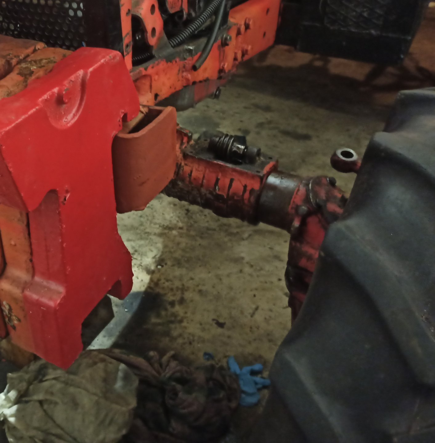

Przy okazji zimowego przeglądu dopatrzyłem się że lewe koło musze wysunąć około 2cm, ślimak się rusza,  wybiłem śruby które pełna rolę klinów, wszystko zalane wd40, wewnetrzna obudowa półosi ani drgnie. Sprawdzone jakieś rozwiązania? Ślimak pewnie przy dużej dźwigni się urwie/zerwie.
Moim zdaniem to nie tyle co stoi tuleja poprzeczna w pochwie ale frezy na półośkach. Uruchomienie tego do droga przez mękę.  Jak nie sprawia to wielkiego problemu ro raczej bym nie ruszał. Do tego jak nawet uda Ci się to uruchomić a masz wspomaganie to będziesz musiał wyregulować siłownik wspomagania (ja np mam tam mocowanie na stałe).
Wkręcasz, wykręcasz.....
Młotem napierdalasz i musi zejść.

z tym waleniem młotem to bym uważał, to raczej nie jest zwykła stal może się ukruszyć albo pęknąć
13 godzin temu, Grzechooo napisał(a):
Musisz sworzeń siłownika przestawić w inne miejsce, samo wykrecenie czy rozkręcenie drążka nic nie da. O ile masz fabryczne mocowanie siłownika. Ale to i tak może być najmniejszy problem.
Napisał przecież, że ma serwokolumnę czyli bez siłownika ;)
