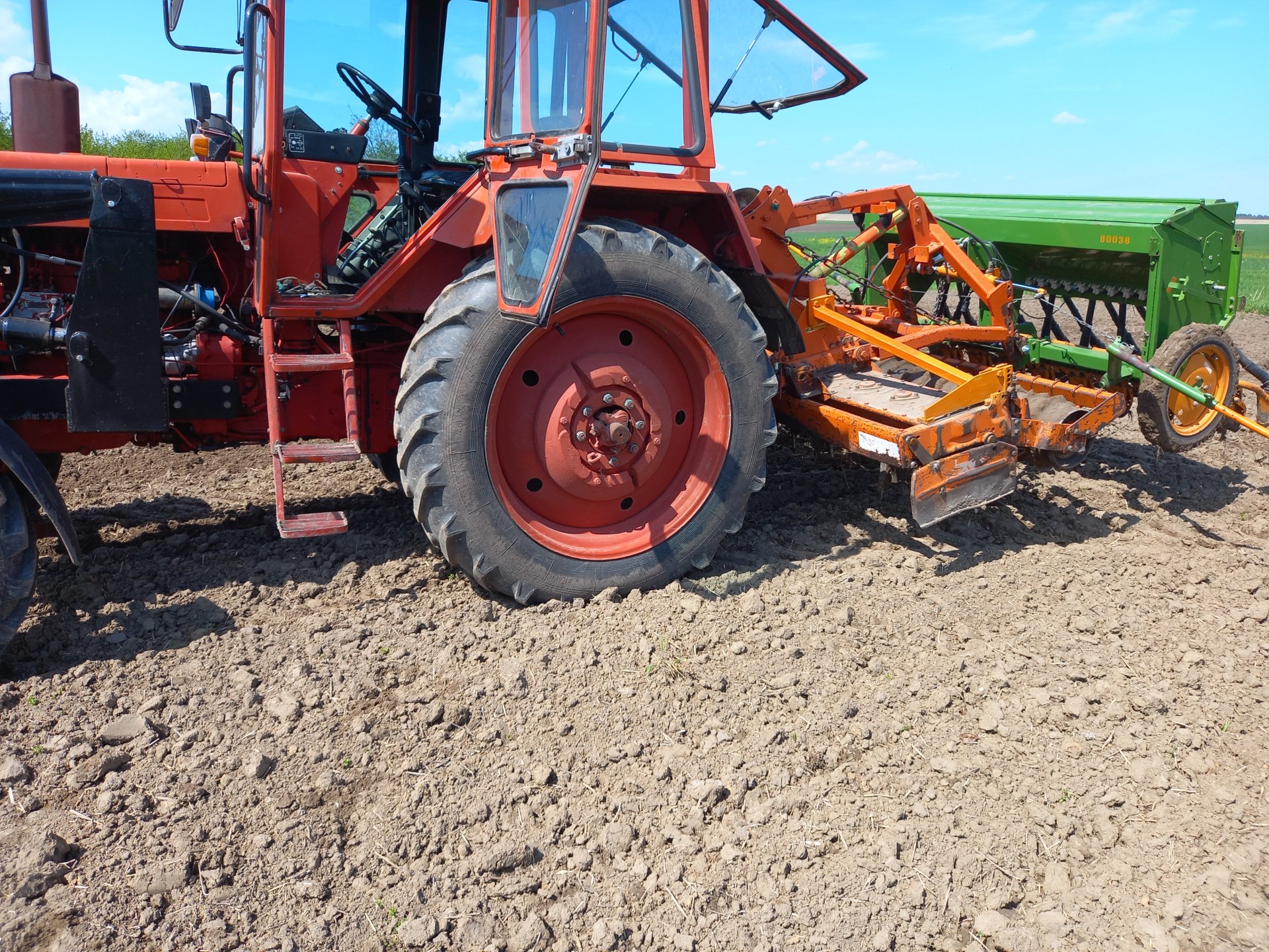

Taki zestaw z pełnym siewnikiem dźwigam, aczkolwiek jak jest rozłożony to podniosę alnie nie na max, jak złożę na hydropaku to podniosę do końca.

Nie mam pojęcia ile może ważyć wirówka to świeży nabytek ale jak ściągałem go z przyczepki to raczej waży mniej niż 700kg bo turem go podniosłem, siewnik nie wiem ile może ważyć 200-300kg? ale zasypuje w niego ok 200kg. zestaw jest 2,5m. Mtz'ta raczej teraz nie będę się czepiał bo mam inny ciągnik do roboty (uszczelniacz na silowniku w plecaku) a muszę go zrobić przed pracami w polu. Ale ostatnio w mtz mam dziwny odgłos w okolicach skrzyni może przystawki napędu podczas cofania do tyłu z włączonym napędem, ale nie mam z kim zdiagnozować bo żona boi się nim jeździć(mówi że za mało miejsca mam na podwórku)😉
