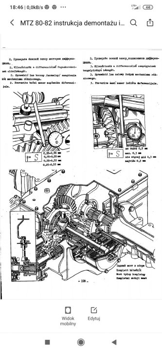

Czy ktoś wymieniał samo koło atakujące zostawiajac stary talerz?
Bo patrzę w sklepach sprzedają wszystko oddzielnie, czasami są sprzedawane komplety. Do tej pory wymieniałem przeważnie komplet w innych przekładniach.
Mam do wymiany wałek głowny tylny i koło atakujące bo mam rozbity wieloklin.

mani51    373
Ja bym wymienił pojedynczo. To tylko MTZ. Tylko przy składaniu pamiętaj o tym żeby ustawić atak na odpowiedni wymiar od płaszczyzny obudowy skrzyni

wsbil    29
Doszedłem do wniosku ze za dużo zabawy z ewentualną rozbiórka i kupiłem oryginalny komplet z mtzparts. Zobaczymy jak przyjdzie. Odnośnie ustawienia mostu mam fajne zrzuty:

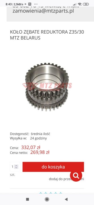

wsbil    29
Czy ktoś pamięta jaki rodzaj łożysk idzie w koło zębate reduktora? W katalogach jest oznaczone 212.
W dwóch hurtowniach twierdzą że powinno być walcowe nj212. A wyjąłem z swojej skrzyni kulkowe 6212, znajomy u siebie montował też 6212.

michal1993    462
Może być tak że rosyjskie oznaczenie 212 to europejskie 6212. Przy remoncie skrzyni też to przerabiałem

Skowron16    20
ja w swoim na jesieni wymieniałem te łożyska bo się wysypały i były tam kulkowe i takie założyłem

wsbil    29
Wymiary są te same.
Nj212 czy 6212.
Różnica jest taka że pierwsze jest walcowe a drugie kulkowe.
https://allegro.pl/oferta/lozysko-skrzyni-biegow-nj-212-mtz-belarus-gpz-13143515311
Kolejny przykład odnosnie jakie powinny być. Na mtzparts też sprzedają walcowe.
U mnie to bliżej skrzyni też było rozsypane. W ostatnim momencie tam zajrzałem.

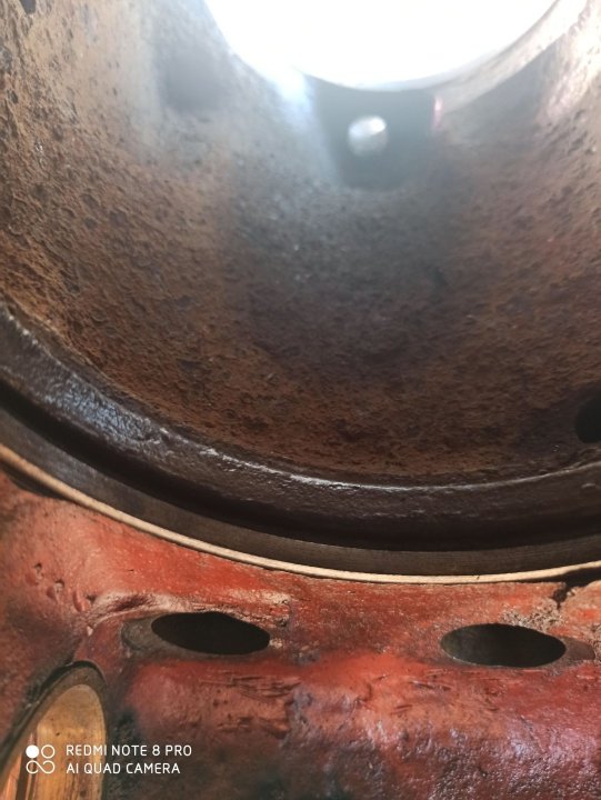

wsbil    29
Czy ktoś mi powie gdzie idzie drugi oring?
Tuleje bez rowka. W bloku miejsce na jeden oring. Blok d-50 początek numer 240......
