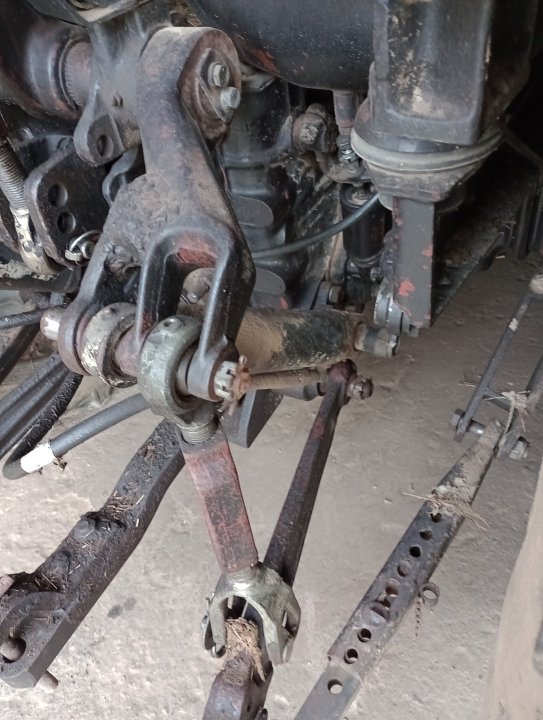

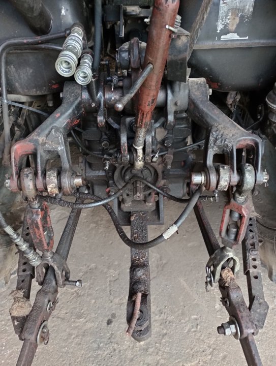

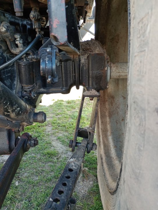

9 godzin temu, 4pakplus napisał:
Tak wyglądają siłowniki wspomagające made in stodoła. Góra się zgrywa, dół się nie zgrywa - tzn. nie opuszcze do końca, ale to nie przeszkadza. Regulator pod siedzeniem - bo jak by zwykły rozdzielacz był to przy opuszczaniu wymuszonym zapewne bym coś wyrwał - bo dół się nie zgrywa. Chodzi już z 8 lat.
Siłowniki mocowane w ten sposób podobno nie wiele dają z tego co tu ktoś pisał, jedynie odciążają ramiona i mocowanie głównego silownika bo ciężar się na nich opiera. Ja regulatora pozbyłem się dawno temu i chociaż skończyły się problemy z hydrauliką, no może nie w stu procentach bo jest jeszcze oryginalny ruski rozdzielacz ale i tak jest lepiej.
"Siłowniki mocowane w ten sposób podobno nie wiele dają z tego co tu ktoś pisał, jedynie odciążają ramiona i mocowanie głównego silownika bo ciężar się na nich opiera" - hmm, a to ciekawe. Można prosić o jakieś źródła z działu fizyki\kinematyki?
Nie robiłem pomiarów na ciągniku ale @mani51 mówił myślę że o czymś innym. Chodziło o to że w pewnym punkcie następuje coś takiego że dolne mocowanie siłownika, oś obrotu ramion i mocowanie dodatkowego siłownika są w jednej linii - i wtedy dokładnie wszystkie prawa fizyki powiedzą że w tym ustawieniu dodatkowy siłownik nie dodaje udźwigu, a co więcej - jeżeli będzie chciał się dalej wysunąć to może narobić bałaganu. W mocowaniu użytkownika @4pakplus myślę że ten problem nie występuje.

mógłbyś podzielić się fotką mocowania odciągów?
Oj to miało być do @4pakplus
4pakplus napisał:
Fotka mocowania odciągów, tylko zasztrzegam nie mojej produkcji. Ale działa.
Dzięki dobry człowieku, nie wygina to się?
jahooo napisał:
Ja mam orginalne ruskie mocowania, a odciągi z zetora jak tu na fotce wyżej
No to fajne tylko najtańsze 220zł.
Ja miałem siłownik założony na dolne oryginalne mocowanie a góra była zapięta na sworzniu wieszaka i u samej góry nic nie pomagał bo siłownik już mijał się z osią obrotu ramion. Przerobiłem inaczej bo urwało mi górny sworzeń.
