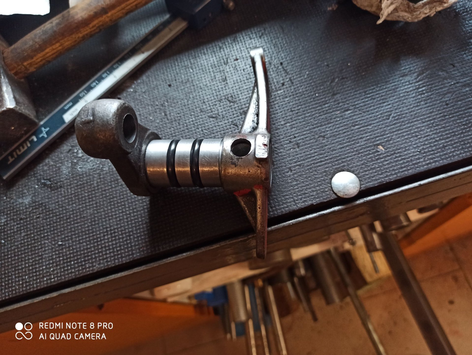

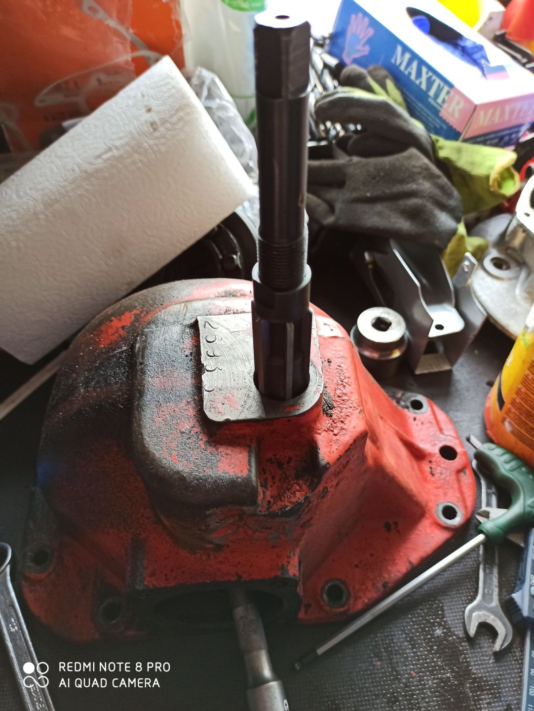

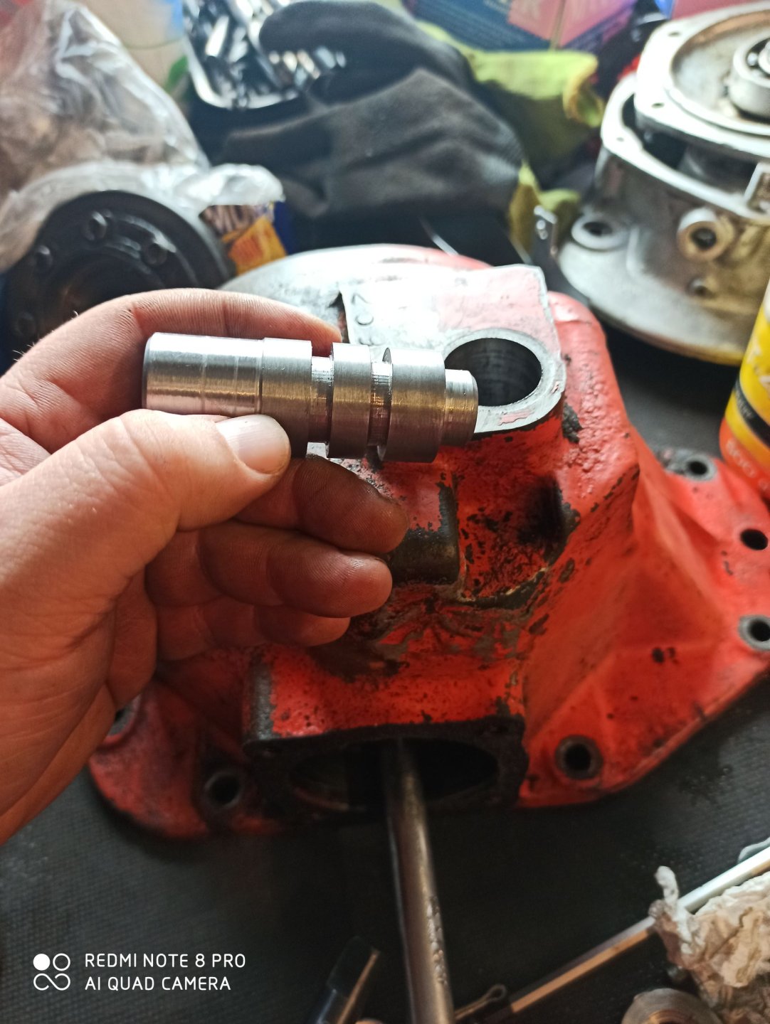

Jakby ktoś miał problem z wyciekiem po dźwigni od zalaczania napędu z skrzynki rozdzielczej to udało mi się rozwiązać problem. Dotoczyłem nadwymiarową ośkę, od razu miejsce na dwa szerokie oringi  a gniazdo w obudowie wyrównałem rowiertakiem nastawnym.

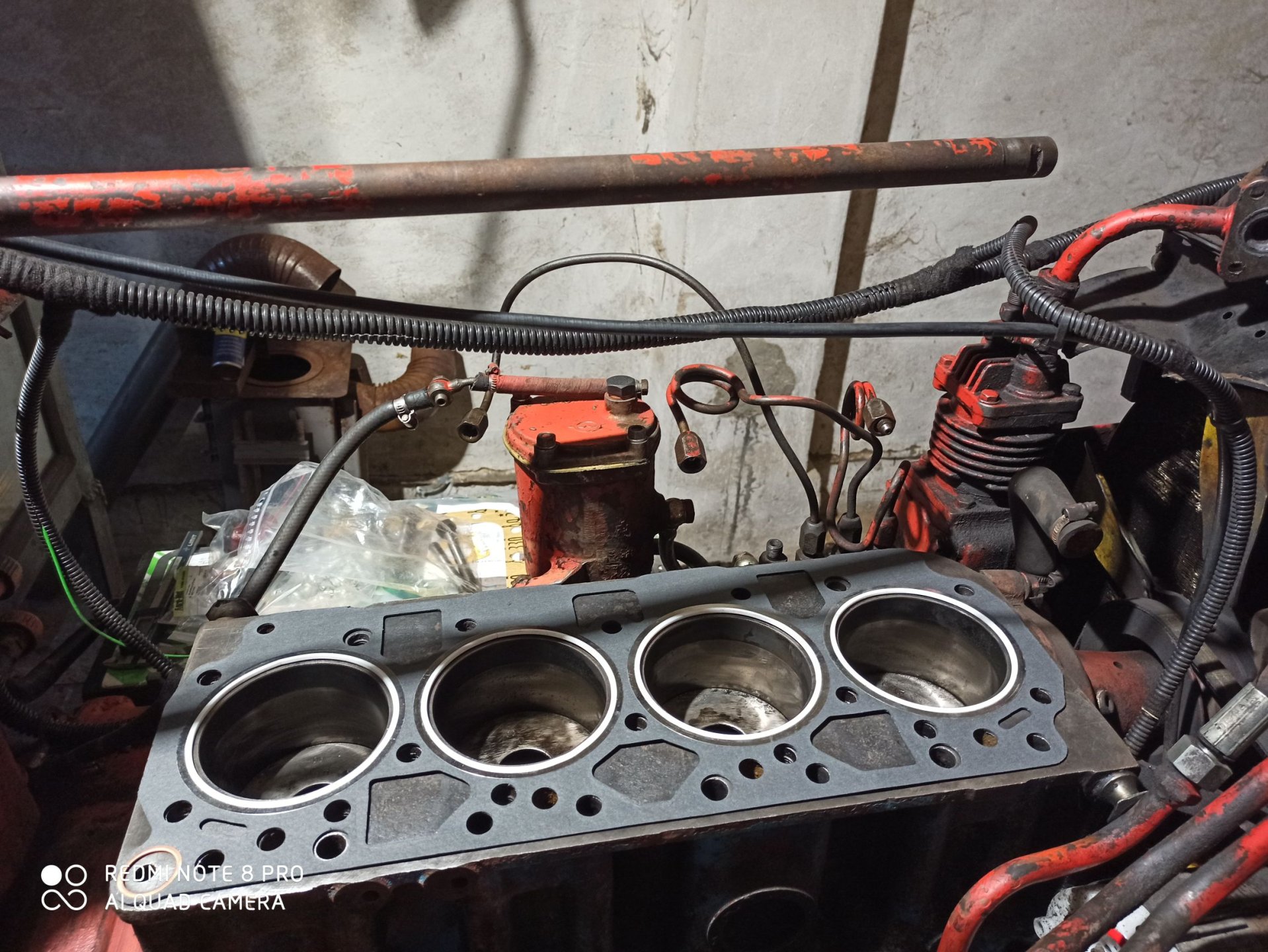

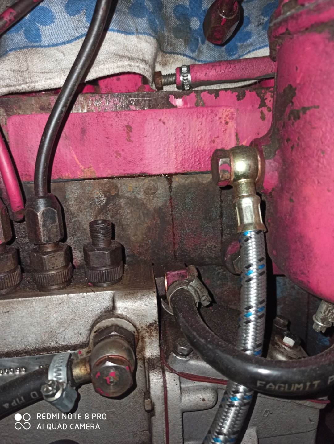

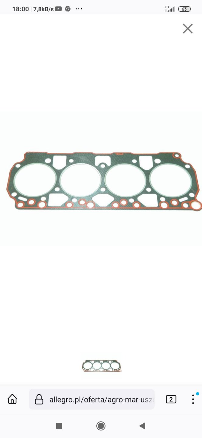

Człowiek zadowolony że zimowy przegląd już się kończy,a tu takie cyrki. Zalałem układ chłodzenia płynem do chłodnic. Po jakimś czasie patrzę a tam krople glikolu na bloku. Wyciek właściwie w obrębie kanałów wodnych.
Głowica po pełnej regeneracji wraz z planowaniem, stare szpilki wyrzuciłem, nowe śruby założone, dokręcone zgodnie z książką jeśli chodzi o kolejność. Moment do kręcenia końcowy 200nm. Uszczelka z zestawu. Blok/tuleje nie ruszane. Jakieś pomysły?
13 minut temu, jahooo napisał:
Standard , blok nie planowany wiele lat
Napewno ma to wpływ.
Zastanawiam się nad dorobienien grubszej uszczelki. Na starej uszczelce o dziwo było sucho jak pieprz....  Dokręcanie powyżej 200nm śrub według mnie bez sensu. I tak głowica stoi na tulejach. Niżej nie zejdzie.
Są też inne typy uszczelek
Mi nie chodziło o to żeby przeciągać głowice powyżej 200 nm tylko żeby go rozgrzać żeby to wszystko się odprężyło o dociągnąć na 200 nm na ciepło. Zdaję się że w instrukcji nawet jest żeby po 50 mth poprawić głowice na ciepło.
