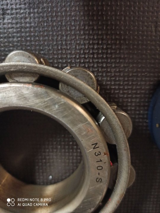

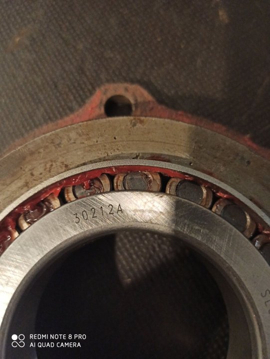

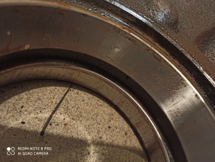

Może problemem jest osadzenie któregoś z łożysk ? niemożliwe, aby 12mm nie wystarczało do odpowiedniego zluzowania łożysk, zerknij, czy pierścień łożyska zewnętrzny wchodzi do końca a także zmierz grubość pierścienia wewnętrznego starego łożyska i porównaj z tym, co zakładasz
Obydwie bieznie na prasie wprasowalem.
Starych łożysk nie mam, były w szczątkach i poszły na złom.
Łożyska mam zgodne z katalogiem. Siwieje.
Kolego ja miałem podobnie z łożyskiem 30215 w bronie talerzowej. Brona zachodnia z lat 80tych, ale łożyska jeszcze  CCCP. Zamówiłem po numerach nowe. Złożyłem obudowy, ale nie dało się wałem przekręcić. Tez nie wiedziałem dlaczego. Okazało się, że te nowe łożyska są nieco szersze, niezależnie od producenta, od tych starych z lat 80tych. Nawet nowe ruskie były szersze.  Musiałem dorobić podkładki dystansowe i dopiero było ok.
Flaszka się należy. Faktycznie łożyska nie trzymają wymiarów. Dopiero na trzech pierścieniach, z czego trzeci toczyłem po 0,25mm chyba z 6 razy. Ostateczna grubość pierścieni 14,50mm
