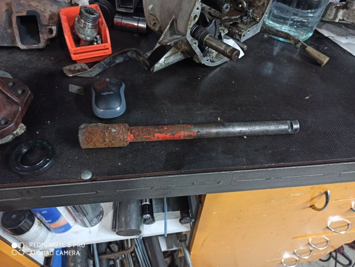

Kolejne pytania czy ktoś posiada jakies elementy układu kierowniczego na sprzedaż? U mnie jest jakaś rzeźba. W połowie długiego drążka kierowniczego powinien być krzyżak, mocowanie do pokrywy od zaworów wraz z lożyskiem i na końcu tuleja z możliwością zaciśnięcia śrubą na wieloklinie od kolumny wspomagania.
U mnie jest rzeźba jak niżej. Na środku ktoś połączył dwoma blachami.. Potrzbuje kupić mocowanie do pokrywy od zaworów i końcowy element ale po sklepach nic mi nie wyskakuje.
Odnośnie termostatu mam obudowę nowy typ i termostat od BMW. Cały czas mam około 85  stopni. Termostat febi 11444. Jedynie z śr trzeba zebrać około 1mm.
pierdoool tego krzyżaka i podporę. Ja orbitrol wsadziłem zamiast tej podpory, uciąłem tą rurkę i wspawałem w nią wielofrez co wchodzi do orbitrola i tym samym ominąłem sporo potencjalnych miejsc z luzem.
Tego wałka nie powinno się robić na sztywno bo kabina jest na poduszkach więc prędzej czy później układ sam sobie znajdzie najsłabsze miejsce i tam pojawią się luzy, może nawet uszkodzić orbitrol. A jak ktoś ma serwo to już w ogóle wspomaganie nie będzie działać bo wałek w serwie musi się przesuwać przód tył.
