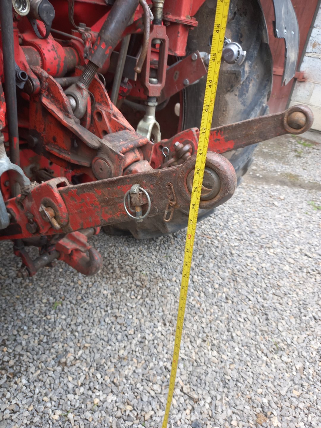

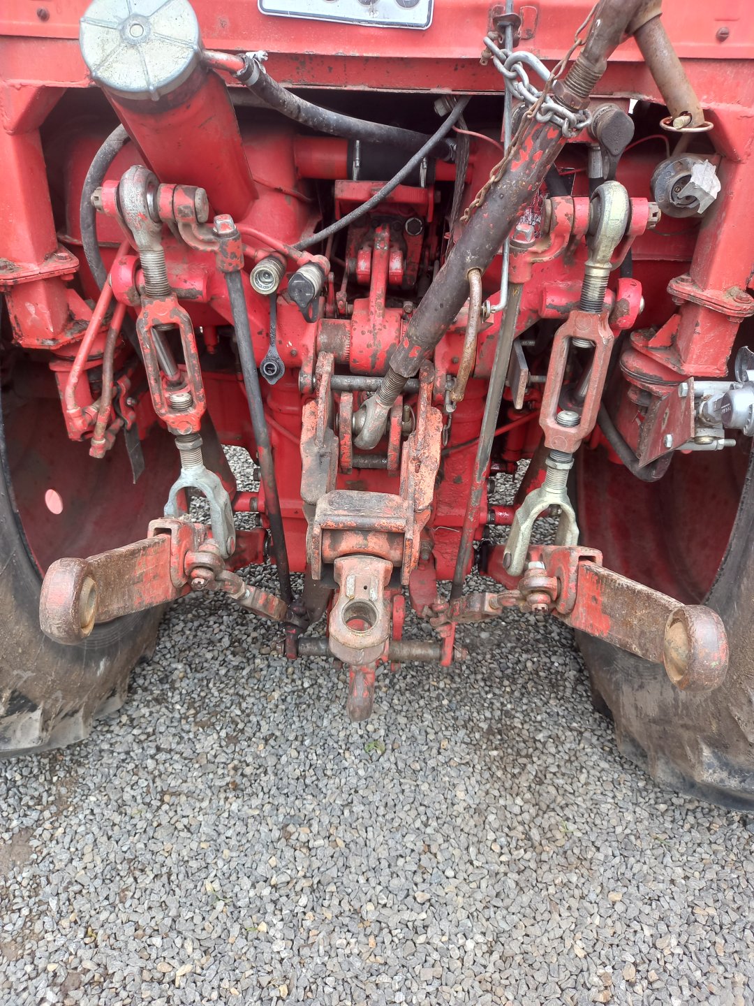

Dnia 1.10.2022 o 09:41, Grzechooo napisał:
Dodam jeszcze że wieszaki są sporo rozkręcone jakby ich więcej skręcić to jeszcze wyżej pójdzie.
Posprawdzałem i ewidentnie mam przestawione na frezach ramiona. Na maksymalnie skręconych ramionach 92cm....od ziemi do osi.
To jak masz długo nie ruszane w tym miejscu to będzie jazda. Ja jak wymieniałem ramiona pod siłowniki wspomagające to namęczyłem się co nie miara palniki młotki nie dawały rady a że miałem drugie to szlifierka poszła w ruch. Tyle że moje od nowości nie były ruszane.

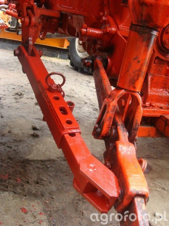

Pany zakładał ktoś gotowe hakowe cięgło dolne do mtz? np coś takiego https://allegro.pl/oferta/cieglo-krotkie-lewe-cat-2-haki-cbm-mtz-belarus-11258354767 https://allegro.pl/oferta/agro-mar-cieglo-dolne-z-hakiem-prawe-kat-2-mtz-82-12669159651
U mnie są podobne do tych, tylko jeszcze z dłuższą pozycją pływającą, mam wsporniki do odciągów orginalne na zewnątrz lasz
5710819d865883c6590f314ee667ff4a.jpg.776
Końcówki CBM kategorii 2S wspawałem tak, żeby zgadzał się środek starej orginalnej kuli z nową w haku
Edytowane przez jahooo
