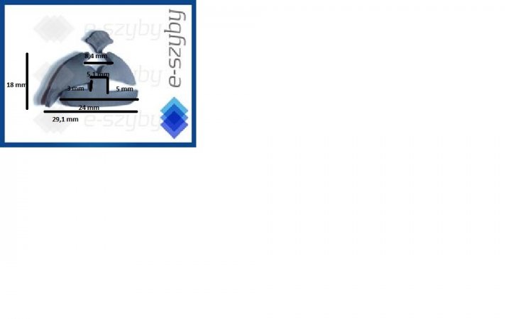

Bardziej zbliżona do oryginalnej jet ta druga, jednak jest wyższa , oryginał maszerokość 33 mm po stronie z płaszczem, /tam gdzie klin/ 22 mm po stronie wenętrznej, jednak wysokość tylko 16mm / nie 20/ i rowek na ramkę 2/7mm a na szybę 4,5/8 mm.Możesz zaryzykować kupić np na jedno okno i sprawdzić. Daj znać czy psowała, bo ja muszę na calą kabinę kupić na wiosnę, 13 zł/m spora cena.

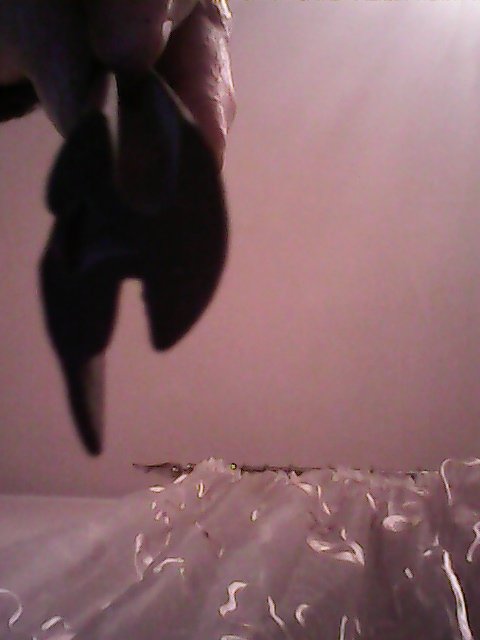

Właśnie tego się obawiałem, uszczelka nie pokryła całkowicie łuków oraz nie zakrywa łączeń i nie przylega do słupków. Woda i brud będzie wchodził pod uszczelkę i będzie tam korodować. Jednak odpowiednie będą uszczelki z poszerzonym płaszczem. Na zdjęciach widok przekroju oryginalnej jaka była założona u mnie. Płaśzcz dokładnie przylega do powierzchni i nie puszcza wody / jak jest nowy i nie popękany/
Edytowane przez slawek99
To jest najbardzej zbliżona do oryginału i tylko ten typ uszczelki powinien być zakładany aby spełnić swoje zadanie. Na zdjęciu podane poszczegulne wymiary i prawie zgadzają się z wymiarami z mojej strej uszczelki. Właśnie mam zamiar ją kupić i zakładać do kabiny.
