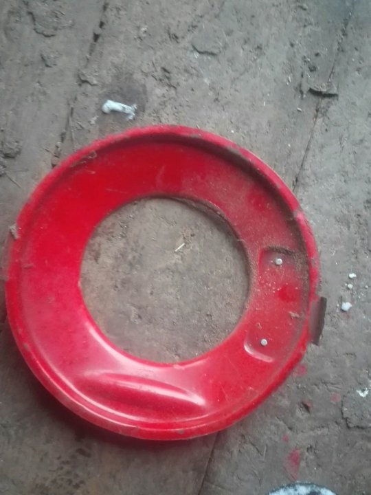

    Ta trójkątna to nie jest zimowa tylko zwykła osłona na pasek. A koledze oni o tą zmniejszającą przepływ powietrza na cylindry. Jutro ci wrzucę zdjęcia bo dzis to już za późno iść do garażu .

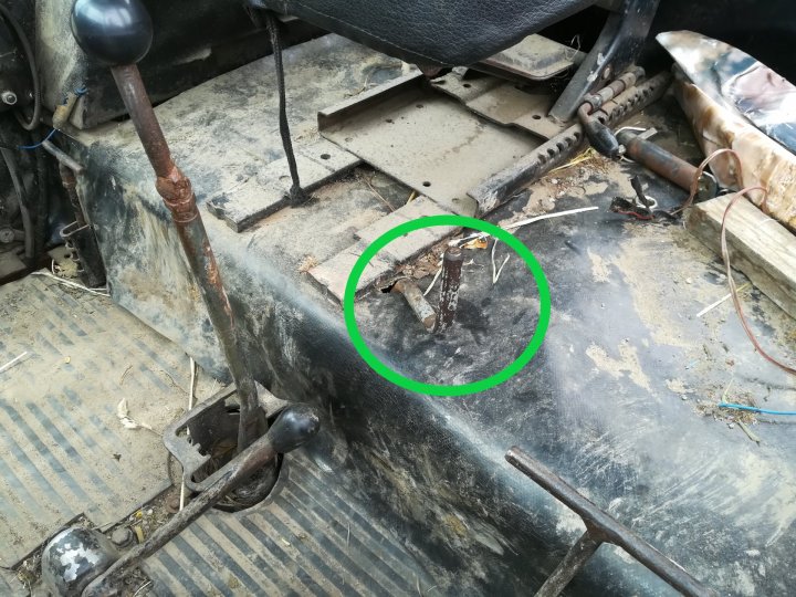

    Dziwną masz tą dzwignie od włączania WOM. we wszystkich jakie widziałem była taka jak poniżej.Foto znalezione na agrofoto.Dzwignia widoczna poniżej żółtego kółka .Jak widzisz ma taki malutki bolczyk i tyym można rozpiąć ,U ciebie jest to zupelnie inaczej Mechanizm włączania masz w tylnym plecaku.Trzeba spuścić cały olej hydrauliczny i go zdjać. Ale zanim się za to weźmiesz popatrz dokładnie jak pracuję ci dzwignia do włączania WOM.Może dobrze nie rozłącza. Poruszaj porządnie w góre i w dół. Podłoga kabina się rusza podczas jazdy czy ruszania a to powoduje że przesuwka gdzieś tam zahacza o koła zębate i daje taki efekt
