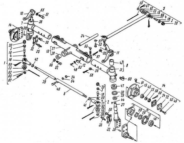

Panowie mam takie pytanie odnośnie układu kierowniczego T-25 a dokładnie T-25 LEDA jak przednie koło wpadnie w jakąś nie równość to oba koła zaczynają tak wariować to znaczy trzęsie nimi i całym ciągnikiem ze kierownicy trudno utrzymać i wtedy trzeba zwolnić albo prawie się za trzymaćby to uspokoić
Luzy luzami, dobrze by było je usunąć jeśli są, szczególnie na drążku poprzecznym, ale obstawiam że masz koła za bardzo zbieżnie ustawione. U mnie zbieżność przestawiała się na tej pionowej osi zwrotnicy, u góry tam gdzie nachodzą dźwignie do których przykręca się drążki. Wystarczyło dociągnąć śruby przy dźwigniach i ustawić zbieżność bo tak to jak piszesz, nieraz koła jak dostały szału to trzeba było się prawie zatrzymać :)
Po pierwsze sprawdź zbieżność.
Jeśli jest zła to musisz stwierdzić dlaczego.
U mnie przestawiało się na zwrotnicy u góry. Te ramiona do których przykręcone są końcówki drążków są osadzone na pionowej osi zwrotnicy. Jest tam wpust (klin) i do tego skręca się to śrubą. Jak śruba popuści to czasem oś zwrotnicy przekręci się w tym ramieniu i zbieżność się przestawia.
Ramię 10 i 11 i śruba 51. Wydaje mi się że śruba jest po obu stronach choć na rysunku narysowali tylko po prawej stronie.

To wariowanie przednich kół jest w nim chyba od początku jak go kupiłem a mam go od nowosci to jest 15 lat próbowałem dokręcać śrubę na kolumnie kierowniczej i przesmarowałem końcówki drążków a i opon też bardzo nie scina to zbieżność chyba jest OK
To nie jest wina zbieżności,to samo miałem w swoim T25 z 85r. Jeśli kolumna jest taka sam do pod kołem kierownicy jest duża nakrętka,a pod nakrętką łożysko.Prawdopodobnie zsunęło się na dół albo się rozsypało przez to koła wariują
A jak ustawić zbieżność w domowym sposobem może jakieś wskazówki .
Ustawiasz cięgnik na równym płaskim podłożu bieżesz dwie listewki długosci takiej aby po złożeniu razem miwscuły sie miedzy kołami i jedna zachodziła na druga
wkładamy z przodu na wysokości środka piast listewki miedzy ranty felg i zarysowujemy ich łączną długość , zaznaczamy te miejsca na feldze i przetaczamy ciągnik tyle aby znaki na felgach znajdowały sie od strony silnika na wysokości środka piast wkładamy tam listewki jak poprzednio z przodu i ponownie zarysowujemy ich długość
Różnica jaka nam wyjdzie to zbieżność (pod warunkiem że z przodu będzie mniej )
Witam,to telepanie kół to przyczyna wyrobionych tulei zwrotnic ,oraz jak podaje kolega wyżej, luz na drążkach ,też tak miałem to samym ciągnikiem jeszcze powoli szło jechanie ale z maszyną na podnośniku to nie szło opanować traktora, i tylko patrzyłem które koło wcześniej odleci lewe czy prawe :D Pozdrawiam.
Popieram Piotrunia25 napisał co i jak mnie też zaczął latać swe lata już ma wiadomo luzy jakieś na zwrotnicy drązkach są ale wina była w kolumnie robiłem to juz kilka lat temu i zapomniałem co i jak dokładnie ale nic nie potrzebowałem dokupić łożyska były dobre tylko się zsuneło i dla pewności zabezpieczyłem je spawarką delikatnie i ok 5 lat mam spokój
U mnie rzucanie kołami było nawet jak nie miałem luzów na końcówkach. Ustawiłem zbieżność i jak ręką odjął a końcówek nawet nie dotykałem. Luz na kolumnie mam a mimo to prowadzi się bez problemu a jak były koła zbieżnie ustawione to byle dziura w drodze i nie dało się go opanować. Oczywiście na drążku poprzecznym luzów być nie może choć z doświadczenia wiem że nawet jak będą to ustawienie kół rozbieżnie jakiś 1 cm też pozwala "ominąć" luzy na tym drążku i da się normalnie jeździć czego oczywiście nie każe nikomu robić a podaję jako ciekawostkę.
