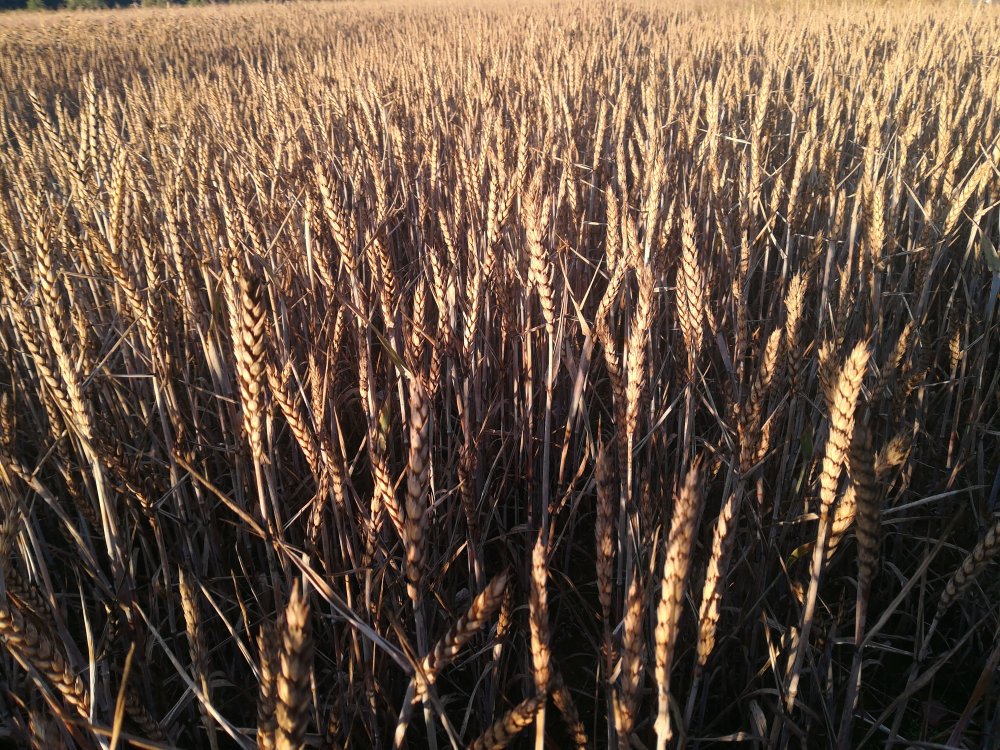

W ubiegłym 2017 roku 19 lipca pszenica ozima wyglądała bardziej zielono jak w tym pod koniec czerwca.
Żniwa w tym roku niewiadomo kiedy miejscami można już kosić a w dołkach jeszcze kłosy zielone.

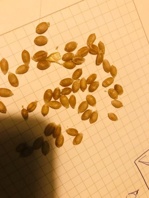

Pszenica poślad bo zabrakło wody jak nalewała pszenica zimowa bo co do jarki przewódki to jeszcze zielona i ziarno jest ładne grube i kłosy maja 8 lub 9 pięter i cały czas ziarno rośnie .
Może się okazać, że zboża jare będą lepiej plonowały od ozimych, ale jaja.... Moja jarka też zielona i ziarno grube a ozima już sucha, prawie gotowa. Jednak co do wyników to nie będę wróżył. Waga i próba wskaże wynik.
