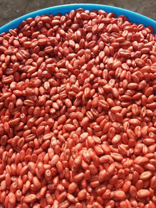

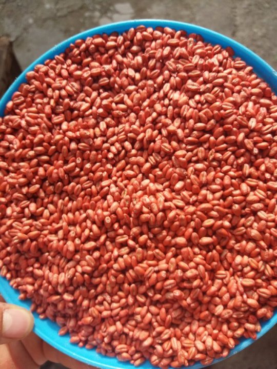

Jakie macie zdanie o tej zaprawie? Stosował ktoś ją?  Ogólnie też o nasionach z tej firmy i odmianie ( Ostroga wąsatka)? Nasiona z Top Farms

Zaprawa bardzo dobra odmiana również oprócz plonu Tylko topszajs ma innowacyjną technikę zaprawiania -ekonomiczną
[galleryimg=662563]
Ja miałem w poprzednim roku tą zaprawe z top farms w pszenzycie ozimym ,ziarno było dobrze zaprawione dość równomiernie co do wschodów to dość długo trzeba było czekać ale jak już zaczęlo wschodzić to róśliny były od razu grube i miały ciemnozielony kolor co do chorób grzybowych to sprawdziła się bo nie zauważylem większych oznak i jakiś presji w początkowje fazie.

Ostroga z kwalifikatu Top Farms kosztowała mnie 230zł/100 kg. Potem wrzuce fotke jak mi ją zaprawili.... A co uważacie o odmianie Patras? Warto ją posiać i na co warto zwrócić uwagę?
