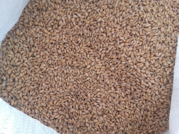

Dawno nie pisałem ale chwila się znalazła, z tego co czytam mało jest o Kilimandżaro ja ka miałem z cetrali C1 i powiem że mnie zaskoczyła na kawałku 2.95 odala fajny plon bo zwarzone i wyszło okolo 8 ton pole mozaika plus ładna gorka i tym mnie zaskoczyła że równo planowała na całym polu odrobine słabiej na górce ale tam jej więcej podsypalem i dała radę. Skagena też miałem wyszedł podobnie na podobnym kawałku. pola oddalone od siebie 600 metrów a to fotka kilipost-216828-0-90728900-1503099646_thumb.jpg
