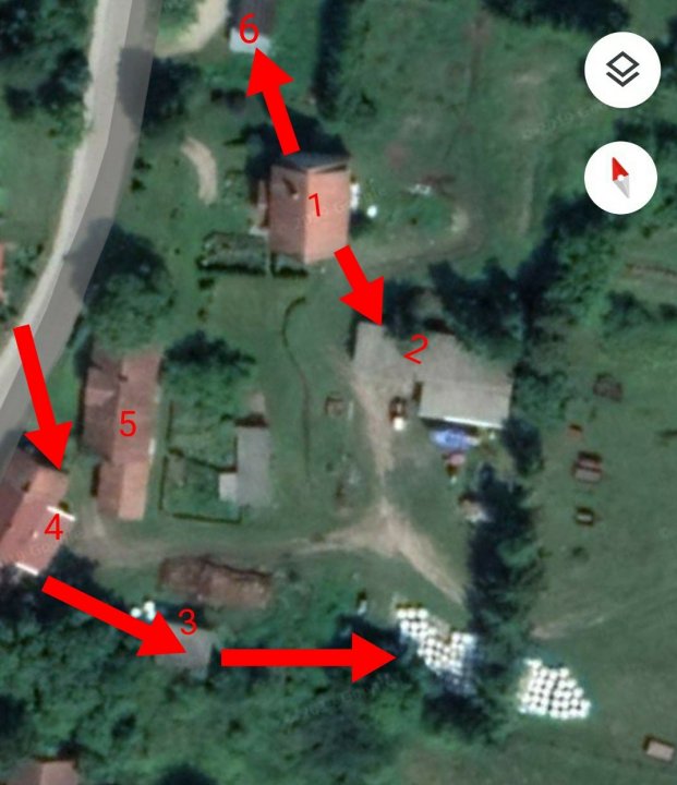

Panowie rada potrzebna. Muszę pociągnąc prąd przed podwórko do obory. Na jesieni będę tam robił przyłącze, ale narazie muszę z domu pociągnąć. Będzie szło dom-slup przy garazu(zejście na garaż)-drugi skup na stoku podworka-oborka-obora. Jak się zrobi pozniej przyłącze to od drugiego słupa będzie szło do Wiatki, a obora i obórka będą na tej nowoutworzonej linii. Do jesieni na jednej linii będzie dom/garaż(wiertarki, szlifierki, mala spawarka), oświetlenie garazu, oświetlenie obórki (praktycznie nieużywane), w oborze dojarka + oświetlenie, srutownik. Na raz kilka  z bardziej prądożernych rzeczy raczej nie chodzi. najomy, który ma to robić, mówił że finka 4x16 starczy. Kabel będzie szedł z domu że ściany, na słup przy garazu, stamtąd  jedna nitka na garaż zejście, a druga na kolejny słup, z niego na ścianę obórki i dalej z tej ściany na ścianę obory). Więc:
1) 4x16 starczy?
Najtaniej co na szybko znalazłem to
https://www.kablesklep.pl/kabel-aluminiowy-napowietrzny-asxsn-4x16
Trzeba mi gdzieś 150m. Niecałe 130 jest jak po prostej mierzyłem odcinki + zejście ze słupa, zwisy (liczac między słupami budynkami itd bedza 4wiszace odcinki, najdłuższy ok 40m) i lekki zapas - chyba starczy?
2) co mi jeszcze potrzebne? Obejmy z naciągiem na słupy, zejście ze słupa na garaż, uchwyty z naciągiem na ściany, przydałaby się jakaś skrzynka z bezpiecznikami chyba na garaż, na słupy chciałem od razu jakieś lampy założyć, to do nich włączniki i jakieś puszki na kable?
Moglibyście jakimiś linkami konkretnych gratów poratować, bo w elektryce zielony jestem, a chciałbym zamówić wszystko z netu. Jak kiedyś w sklepie pytałem o 4x25, to było drożej od ceny z netu o ponad 2zl na mb..

Ten 4x16 spokojnie wystarczy, zresztą na nim robiła energetyka przyłącza,zejście ze słupa do skrzynki bezpiecznikowej można zrobić też z tego kabla, tylko trzeba go wpuścić w rurki, aby móc to przykręcić do ściany czy słupa,zresztą sam mam tak zrobione.

@daron64 odpuść to aluminium daj miedź i najlepiej ziemią

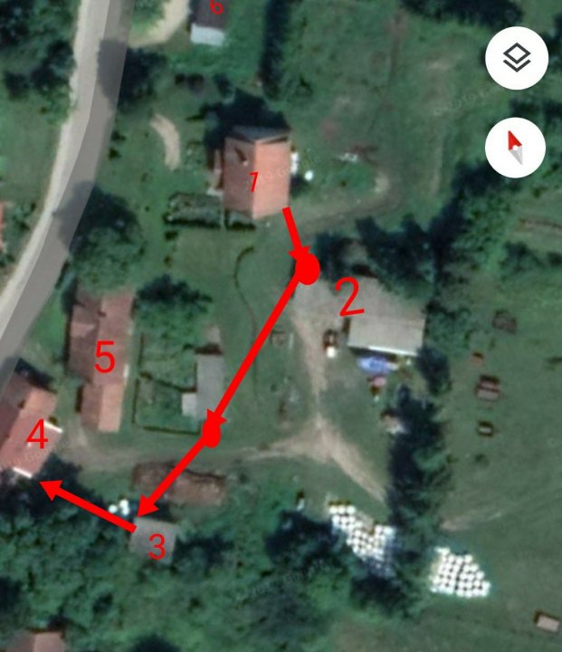

Myślałem że napowietrzny będzie lepszy. Ok proszę o wyrozumiałość i docenienie, że na telefonie się z tym męczyłem :)
Więc tak. Rysunek jeden - tak chce teraz zrobić, rysunek dwa - tak chce na jesieni zrobić. Na dzień dzisiejszy prąd jest jedną linia z domu 1 prowizorycznie na garaż 2 oraz druga linia jest z nr 5 czyli starej chaty, na nr 4 obore i dalej na nr 3 oborke. Z tym, że nr 5 jest w opłakanym stanie i chce zlikwidować tam przyłącze, a nowe zrobić na jesieni prosto na oborę (4) jak skończy się tam remont. Wtedy będzie tak jak na drugim screenie, czyli 5odcieta całkowicie, ze słupa bezpośrednio na 4, z niej na 3 i w przyszłości dalej w kierunku balotów, gdzie planuje wiatę. Natomiast z nr 1 zostanie na 2 i na 6.
Kółka to słupy. Przy 2zostanie słup, a jak zrobię drugą linię to drugi zostanie przeniesiony koło balotów, czyli koło przyszłej wiaty.
Między 1/2 jest droga - kamienie. Między 2/3 jest najdłuższy odcinek i po trasie 2przejzdy, kawałek płyty gnojowej, między 3/4 wodociąg. Natomiast między 5/6 dość blisko i góra najłatwiej.
Między 1/2 jest koło 10m i tam w miarę łatwo góra. Między 2/3 nie widzę sensu kłaść w ziemi, bo to tymczasowe. Między 3/4 nie wykluczam w ziemi później, ale idzie tam wodociąg, więc nie wiem czy można? Natomiast później między 3/baloty tylko góra, bo tam jest płyta i szambo. Kabel, który zostanie mi po odłączeniu 2/3 poszedłby na 1/6 i jak starczy to 3/baloty. Tak to widzę. Nie wiem czy wystarczająco jasno napisałem. :)

Dodajmy, bo nikt o tym nie wspomniał że kabel alu przyniesie mniejszy prąd niż taki sam kabel Cu

@daron64 coś się tak uparł na te słupy i linię górą ? Ze zdjęć widać, że masz ładne siedlisko. Zasrasz sobie tymi kablami i słupami to wszystko. Ziemią może być drożej ale nie musisz robić całości na raz. Lepiej etapami ale tak żebyś potem sam nie przeklinał i mie przerabiał za rok czy dwa.

Nie tyle się uparłem, co sądziłem, że będzie hmm lepiej? Do 4 muszę zrobić na juz, bo w 5 w miejscu licznika dosłownie się wali, teraz mam parę groszy i chciałem to odciąć i zrobić szybko jakoś, żeby do jesieni było.  Później jak już będzie przyłącze na oborę, to między 2/3 nie będzie kabla przez całe podworko. Narazie musze zrobić wszystko na raz tak żeby dociągnąć do 4 prad. Słupy akurat wymieniali blisko i za grosze wziąłem 2 w najlepszym stanie. Między 1/2 mało jeżdżę, więc tam nie przeszkadza mi gora. Miedzy 3/4 chciałem ziemia później jak zrobię przyłącze na obore, ale nie wiem jak to jest jeśli przecinało by to linie wodociągu? Między 3 a nalotami musi iść góra, ale tam w niczym nie będzie przeszkadzac. Takze narazie chciałem góra, bo łatwiej/szybciej(czyli jak myślałem - lepiej).
