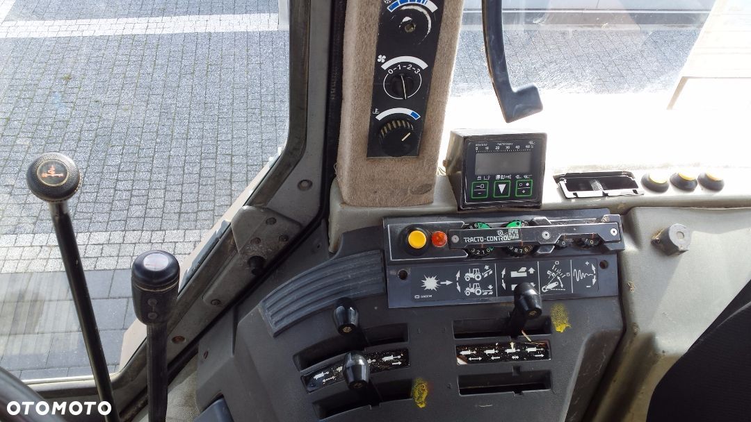

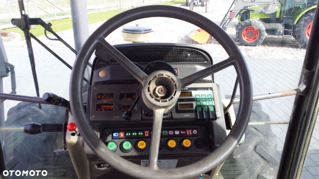

dwie wajchy z prawej strony jedna od zakresu druga od przełożeń i na tej dodatkowo dwa przyciski od półbiegów
a pod kierownicą rewers
tak jak na załączonych obrazkach

2 x 4 x 3 co daje 24 biegi do przodu i 2x4x1 czyli 8 do tyłu

@izydor ale ona akurat nie ma pełzających biegów są tylko 2 przełożenia główne szosowe i polowe. No chyba że ma więcej jak jeden półbieg na każdym biegu to w tedy zgadzam się i mój błąd.

ma 3 słownie trzy półbiegi
mam taką samą skrzynie
