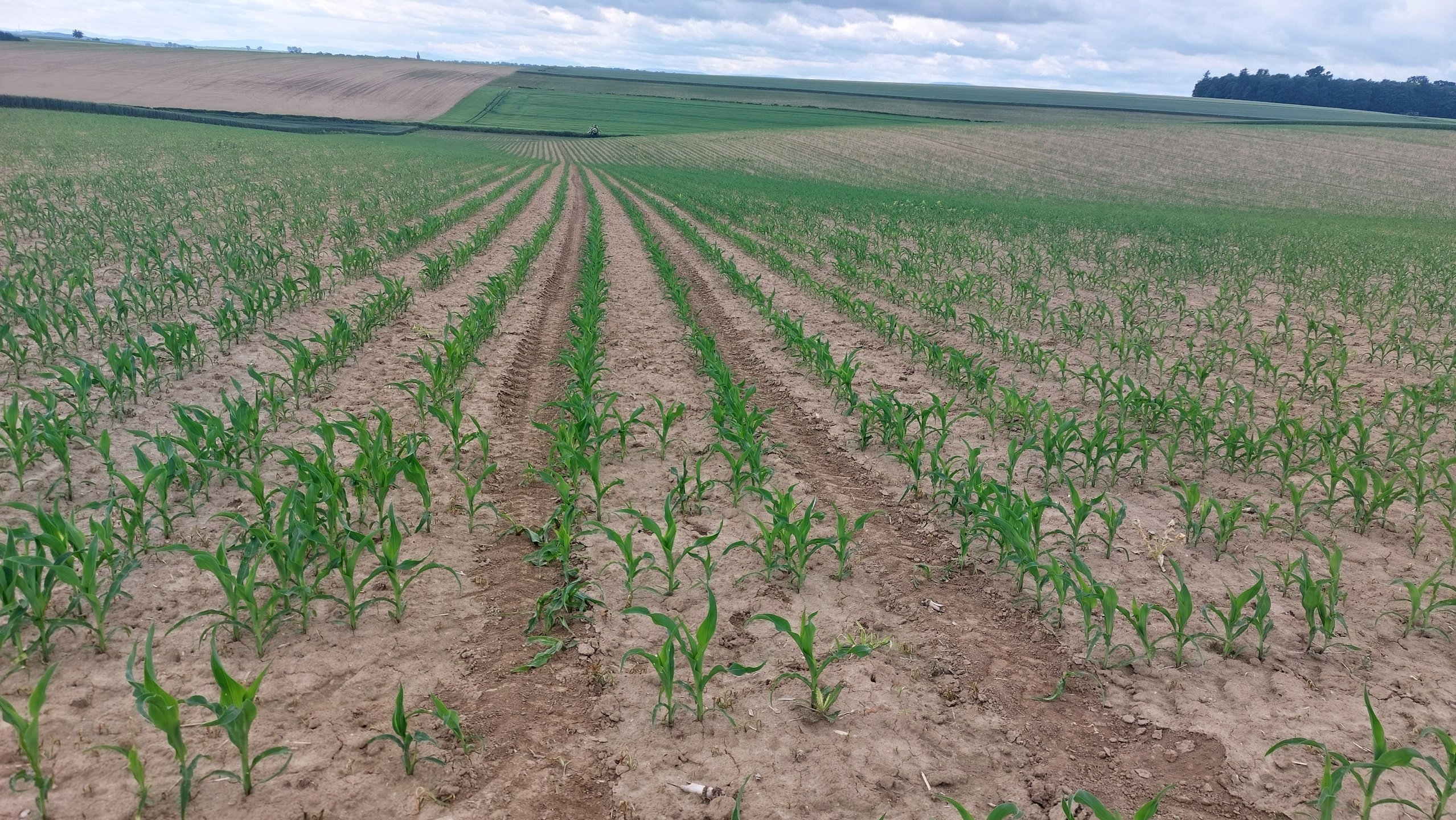

Byłem na lustracji i jest wtopa, najpewniej jedna strona siewnika nie wysiewala nawozu doglebowo i są wyraźne pasy mniejszej kukurydzy... cokolwiek da się jeszcze zrobić? Rzucenie fosforu chyba nie ma sensu zbytnio? Dolistnie coś dawać póki sulie da wjechać ?
Też tak mam, 4 rządki normalnie, 2 mniejsze, ale to zależy od miejsca na polu, ewidentnie coś nie tak z podsiewaczem, szło 180 kg polidapu. Dziś zrobiłem chwasty, jak je przydusi to będę odżywki stosował co 3-4 dni dokąd będzie dało się wjechać, przed siebie dałem też około 40 ton obornika, także jak podrośnie to i z niego pociągnie. O dziwo na drugim polu normalnie wszystko. Na drugi rok zmieniam usługodawce.
czasem się trafi nawóz taki że są grudki zbrylenia i potem przytyka dozownik i nie sieje równo.
U mnie właśnie grudki byly

Jakie nawożenie? Dawałeś coś dolistnie? No i jaka klasa ziemi?
Polifoska 350kg/ha , mocznik 200kg/ha, polidap w podziewacz ok 120kg. Klasa 3 ziemi. Odżywki zakończone ( 2 zabiegi) ... Standardowy pakiet (bor, molibden, magnez, cynk, miedź, mangan)
Już po dwóch zabiegach dolistnie?? W jakiej fazie je robiłeś??

11 godzin temu, Zapracowany napisał(a):
Miałem tak, pierw mniejsza słabsza - finalnie w plonie nie było widać różnicy
Odżywki strata kasy
Fosfor w podsiewacz też strata kasy bo różnicy nie widać 🤔
Wy chyba na samym oborniku po 15 ton zbieracie
Po odżywkach wizualnie widać różnice , jak to się przekłada na plon trudno powiedzieć ale koszt 100zł na hektar to tylko 200kg mokrego ziarna tak więc raczej warto chociaż ten jeden zabieg dolistny zrobić
